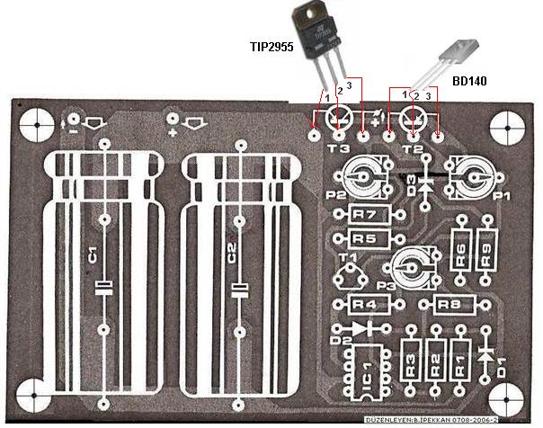

  • Sayın arkadaşlar bu devrede nasıl bir değişiklik yaparak 24V. akü şarj devresi haline dönüştürebilirim.Şimdiden teşekkürler.
     24V. akü şarj otomatik kesmeli
  • Sayın arkadaşlar bu devreyi nasıl 24V. akü şarj
    devresi haline dönüştürebilirim.Bu transistör bağlantı
    şekli doğrumudur.Led eklemek istersem nasıl yapmalıyım.
    Yani kırmızı led akü şarj halindeyken yanacak,
    yeşil led akü dolduğunda yanacak.

  • Sayın arkadaşlar denemesini yapıp çalıştırdığım,
    devrenin bir problemi var.Devreyi 12V. akü şarjı
    için 13.8V. olarak ayarladığımda herşey olumlu çalışıyor.
    Fakat 24V. bir aküyü şarj etmek için çıkış volt 27.6V.olarak ayarladığımda amper düşüyor ve kırmızı şarj ledi yanmıyor.
    Devrede kullanılan 1ohm 5W. direnç 3ohm 5W. ile
    değiştirdiğimde kırmızı led yanıyor fakat amper olarak
    düşüyor bu sorunu nasıl bir değişiklikle çözebilirim.
    Şimdiden teşekkürler.Saygılarımla.
  • amperin düşme nedeni sanırım kullandığın besleme ile alakalı . eğer trafo kullanıyorsan kaç watt lık olduğu önemli. volltaj arttıkça akımın normal olarak düşecektir. trafo ise daha güçlü bir trafo ile dene derim.

    direnç değerini 0,47r 5w kullan veya daha az 0,22r 5w gibi bide öyle dene ben yaptım 24v olan aküleri şarj ediyorum
