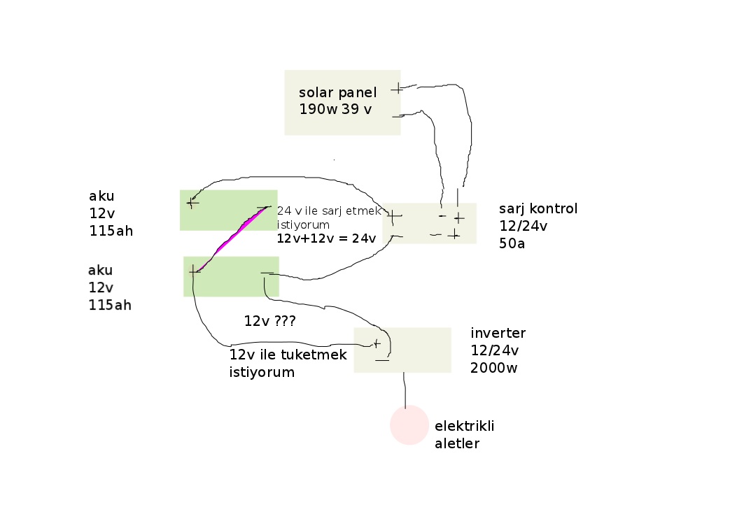

    Bu konuda tamamen yeni ve oradan buradan buldugum konular ile bir solar sistem kurdum ama merak ettiğim bir konuyu açıklamaya çalışacağım.Umarım sorduğum bu soruma tatmın edici bir cevap alabılırım.
    Resimli olarakta anlatmaya calıştım. Elimde 190w 39v bir solar panel var
    2 tane 12v luk aküm var. Bunları seri olarak bağlayıp 24v luk bir sarj cihazı ile sarj edebiliyorum.
    ama depoladığım bu aküleri 12v lık bir cıkışla invertera göndermek istiyorum
    böyle bir şey mümkünmüdür. Eğer mümkünse nasıl bir yol izlelemem gerekir?
    Örnek olarak bir havuzu ele alırsak:
    24v lik bir burmaç ile havuzu doldurup 12v lik bir burmaç ile havuzu boşaltma niyetim var.
     aküyü 24v olarak sarj etmek 12v olarak kullanmak
  • Şekildeki rakamsal değerler doğru ise inverteri 24V ile besleyebilirsin. 12 volta neden ihtiyaç duyuyorsun...

    evet bilgiler doğru.
    yanliş düşünüyor olabilirim ama burada yazili olan paralel baglamadaki saat farkini kazanmak icin.
    http://www.yildizkaynak.com.tr/akusarj.html
    yani çıktıyı 24v ile değilde 12v ile inverter'a gönderebilmek için.
    yada 12v veya 24v ile inverter'a göndermek aynı sonucu verip bir saat farkı elde edilmiyor, olabilir mi acaba?
    Orijinalden alıntı: garalo
    Evet, aynen öyle. bir kazancın olmaz ,aksine kaybın olur.
    paralel bağlamada Ah yükselir ama invertör aynı gücü verebilmek için 12V da daha fazla akım çeker, akım yükselince kayıplar artar.
  • Bilmem yalnışmı; şemada yukarıdaki akünün +v(24v) çıkışı boşta ? 12v invertere gidiyor ve tekrar 24v oluyor, zaten senin seri bağlı akünün uçlarında 24v mevcut.
    12v burmaç cihazını bir aküye, 24v burmaç cihazını ise çift aküye bağladığın zaman daha iyi olur..
    Araya şu anda var olan voltaj için tekrar inverter koyman kayıplara yol açar..

    Emin-Fırtına; evet dediğinde haklısın. O resmi sadece konuyu daha anlaşılır olabilmesi için yaptım ve bir doğruluk payı yok.
    Sanırım aşağı yukarı ne yapacağıma karar verdim ve iyi bir fikir edinmiş oldum.
