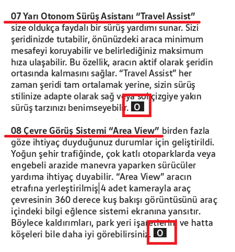

    Maalesef otonom sürüş Opsiyonel. Hiçbir pakette gelmiyor. Ama gelen arabaların bir kısmında alttaki 2 özellik eklenmiş. Normalde yok. Bayide açılır mı? Kaça açılır bakmak lazım. Ekstra kamera yerleştirme işi olacak mı? Normalde ön logoda, ayna altlarında kamera varsa Çevre Görüş sistemi yani 360 derece kamera var oluyor. Ayrıca ön cam en üstünde üçgen olan yerde kamera varsa Yarı Otonom sürüş var manasına geliyor. Bunlar varsa iş yazılımsal. Yıksa takmak gerekecek.
