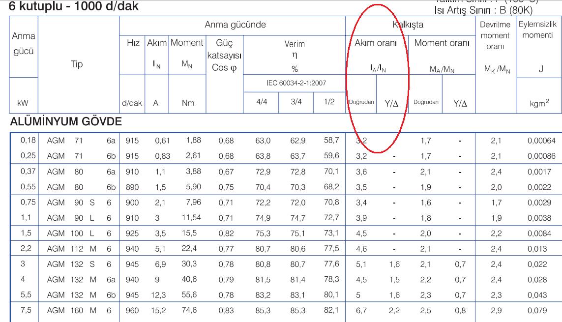

    Motorun şebekeden çektiği gücü üzerindeki etiketi okuyarak 3 fazlı sistemlerde kullanılan standart güç formülünden hesaplayabilirsiniz, onu yazmaya gerek duymadım.
    http://www.gamak.com/images/stories/isletme_degerleri.pdf
    Yukarıda verdiğim linkte Kalkışta Akım Oranı diye bir bölüm var o bölümden motorun kalkış sırasında nominal akıma göre kaç kat fazla akım çekeceğini görebilirsiniz. İnverteriniz bunu karşılayamaz bu sebeple daha güçlü bir inverter kullanmanız gerekir. Kalkış öncesi kompresörün havası tahliye edilirse ve inverter kullanılırsa belki kalkış yaptırılabilir diyeceğim ama sisteminizde 2 adet 1,1 kW'lık motor daha var, aydınlatma vs ek yüklerde olacaktır. Ayrıca mekanik sistemdede değişiklik yapmak gerekir buda başa sorunlara yol açabilir.
    Ayrıca inverter kullanma imkanınız var mı?
    Motor direk mi kalkış yapıyor?
    Bunlarıda belirtirseniz daha iyi olur. Saygılar.
    Motorlarda kalkış hesapları ile ilgili güzel bir dökümanım var mail adresinizi özel mesaj yoluyla yollarsanız gönderirim, çok faydalı olacaktır.
