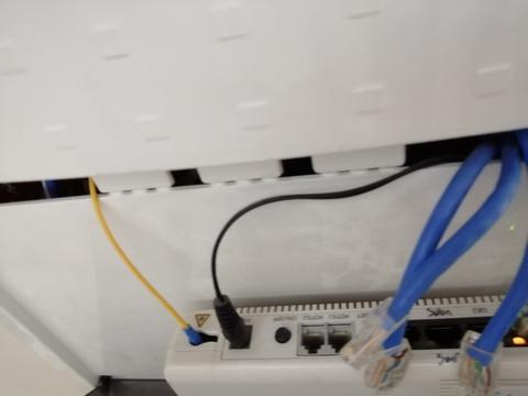

  • # ZyXEL VMG3625-T50B MODEM/ROUTER KISA İNCELEME, KARŞILAŞTIRMA, YORUM
    Bağlantılar bu şekilde.
    Mevcut kullandığım Tilgin modemin bağlantıları da aşağıdaki şekilde.
    Zyxel modemi aynı bağlantılarla bağladığımda
    bu ş
    Bu şekilde oluyor. Bütün ışıklar yanıyor fakat bağlantı yok. Modem kullanıcı adı ve şifresini(adsl, vdsl ve ethwan seçenekleri için sitesinde anlatıldığı gibi) giriyorum bu sefer de internet bağlantı ışığı kırmızı oluyor.
  • rapi-d R kullanıcısına yanıt
    Merhaba, siz gpon fiber kullanıyorsunuz. Zyxel bağlantı kurar fakat bunun için vlan id öğrenmeniz lazım. Tılgın bunu otomatik yapıyor. Siz bilmediğiniz veya direkt nette yazılan gibi vlan id-35 girdiğiniz için internete çıkamıyor Zyxel. Bazen servis sağlayıcılar başka modem kullanılmasın diye modem mac adres kilidi dahi koyabiliyor. Mac klon özelliği olmayan satın alınan başka marka modemlerde yine aynı şekilde bağlantı kuramıyor. Zyxelin bu modelinde mac klon yok.
    Özetlemek gerekirse; Tılgın ayarlarına bakıp vlan id varsa onu not etmeniz ve zyxel wan kısmına kullanıcı adı-şifre ile bu vlan-id'yi girmeniz gerek. Bulamazsanız vlan id için teknik ekiple görüşmeniz faydalı olabilir. Bu şekilde Zyxel VMG3625-T50B cihazınız sıkıntısız bağlantı sağlayacaktır.
    Bu konuda aynı soruna dediğim şekilde çözüm bulunmuş.

    Hocam dediklerinizi Turknet'e aynen ilettim. Telekom'a yönlendirdiler. Bu modemi kullanamayacağımı söylediler. Eski Tilgin modemi aldılar yerine Zte zxhn h298a modem verdiler. Zyxel'i iade etmeye çalışıcam. İnşallah satan firma iade almamazlık yapmaz. Bir işler dönüyor ama anlamadım.
