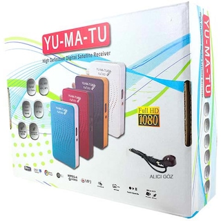

  • Arkadaşlar bu konuya çok fransızım. Lg webos 119 ekran led tv var. Kendi uydusunda sorun çıktı şu linkteki ürünü önerir misiniz? Kullanan varsa görüntüsü nasıldır acaba?
    urun.n11.com
    Yumatu Full Hd Mini Uydu Alıcısı Normal Alıcı Göz - n11.com
    http://urun.n11.com/uydu-alicisi/yumatu-full-hd-mini-uydu-alicisi-numaratorlu-alici-goz-P86891466
