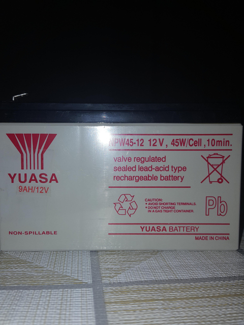

  • Merhaba arkadaşlar bu aku ups icinden cıktı sağlam akü bunu hangi adapterle sarj edebiliriz?
    Yuasa 12V-9ah aküyü nasil şarj edebiliriz?

  • UPS kendisi şarj eder.
  • Söktüm akuleri sadece aku var elimde
  • Yaklaşık olarak 13.5-13.8 volt civarı veren bir adaptörle şarj edebilirsiniz ama aşırı deşarj olmuşsa çok akım çekeceğinden sorun yaşamamak adına akım sınırlamalı birşey olmalı. SAbit bir adaptörle sağlıklı olmaz ama kontrollü şekilde yapabilirseniz 1 amper kadar verebilecek güçte yani 15 wattlık bir adaptörü 14 voltu aşmayacak şekilde ayarlayabiliyorsanız olur. 24 saat takılı bırakmayın. Aşırı ısınmasına izin vermeyin (şarjı kesin)
  • Evinizdeki modemin adaptörü büyük ihtimal 12 volt 1 a dir. Onunla şarj edebilirsiniz ama aküyü ful doldurmaz yaklaşık %80 e kadar doldurur. 12 volt 1 amper modem adaptörü 9 saatte bu aküyü %80-%90 arasında dolduracaktır, 9 saatin üzerinde şarj etmeyin. Adaptörü takarken artı eksiye dikkat edin
  • Peki 12v 5 amper olsa nolur adapter?

    12v 5 amper olsa nolur peki?
  • samedengin kullanıcısına yanıt
    Şanslıysanız akü eski özelligini kaybeder ve ölür. Şanssızsanız akü önce ısınır sonra yavaş yavaş kaynamaya başlar kaynama sesi duyulur ve en sonundada ortasından yarılarak patlar
    En fazla 2 amperlik şarj aleti kullanın derim.

    Teşekkür ederim..

    Birde unutmadan 2 akünün + ve - kutularını birleştirdim aynı anda şarj etmek için 12 v 1.2 amper adapterde buldum ikisinide aynı anda şarj ederbilir mi?
    Elinizde ölçü aleti varmı, akü kutup voltajlarını ölçün,, dolarken 14v u geçmesin,, kullanırken 11v un altına düşmesin...
    Siz önce akünün birisini şarj edin, durumu görün,,, sonra ikinciye geçiniz ...
    ayrı ayrı şarj daha sağlıklı olacaktır.
