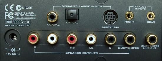

  • Merhaba arkadaşlar,
    Ben de yakın bir zamanda Onkyo TX-SR706 almayı düşünüyorum ancak daha önce böyle bir dijital reciever kullanmadığım için öğrenmek istediğim birtakım noktalar var.
    Öncelikle şu anki sistem bileşenlerimi yazayım:
    Philips 47PFL9603D/10 TV
    Philips DVP-5990 DVD Player
    Sony PS3
    Digiturk Plus
    Nintendo Wii
    Creative Inspire 5700 Digital
    PC
    Inspire'ın arkasında bir adet optical, bir adet dijital coaxial ve iki adet analog 3.5mm giriş var.
     YENİ NESİL SES FORMATLARI ve AV RECEİVER/HD PLAYER SEÇİMİ
    DVD player, HDMI'dan ---> TV'ye, coaxial'dan ---> Inspire'a bağlı.
    PS3, HDMI'dan ---> TV'ye, optical'dan ---> çoğaltıcıya bağlı.
    Digiturk Plus, HDMI'dan ---> TV'ye, optical'dan ---> çoğaltıcıya bağlı.
    Optical çoğaltıcı da, 2 giriş ---> 1 çıkış şeklinde Inspire'a bağlı.
    Wii, component HD kablosuyla ---> TV'ye bağlı.
    TV'den çıkan analog left + right audio out, RCA->3.5mm kablo kullanılarak ---> Inspire'ın front analog girişine bağlı.
    PC ses kartı ---> Inspire'ın Digital DIN girişine bağlı
    TV'nin hoparlörleri devre dışı.
    Bütün cihazlar sorunsuz çalışmakta. Şahane netlikte görüntü ve gerçek Dolby Digital/DTS ses alabiliyorum. (Wii'den Pro Logic II geliyor hem cihazın hem de Inspire'ın girişinin analog olması sebebiyle. Ön 3 kanalda ayırım var, arka kanallara Inspire ön sağ ve solu klonlayıp reverb/delay vererek gönderiyor)
    Şimdi bu Inspire'ı ortadan kaldırıp Onkyo'yu koyduğumuzda bağlantılar nasıl olacak? (Hoparlör bağlantılarını biliyorum)
    Onkyo'ya 3 HDMI girip 1 HDMI çıkacaksa TV için, o zaman 3 cihaz da aynı HDMI girişini kullanıyor olmayacak mı? İki cihazı aynı anda çalıştıramayacak mıyım?
    Öyleyse ben yine Inspire'da yaptığım gibi HDMI'ları TV'ye takıp optical ve coaxial ları da Onkyo'ya taksam Dolby True HD gibi 8 kanal ses almayacakmıyım?
    Yardımlarınız için teşekkürler...
  • AVR ye 3 giriş yaptık. DVD, PS3, DIGI HDMI dan giriyor, TV ye HDMI dan çıkıyor. Ses ve görüntü sadece HDMI kablo ile aktarılıyor. Wii component ile AVR ye bağlı, ses ve görüntü yine HDMI üzerinden TV ye aktarılıyor. (tv de sesi doğal olarak kullanmıyoruz sesi hoparlörlerimizden dinliyoruz.)
    yapmanız gereken bağlantılar bu. Aynı anda iki kaynağı misal, PS3 ve DVD çalıştırabilirsiniz ama doğal olarak ve mevcut setup ınızdan farklı olmadığı gibi birinin görüntüsünü alabilirsiniz TV nizden. Sorunuz buyduysa.....
