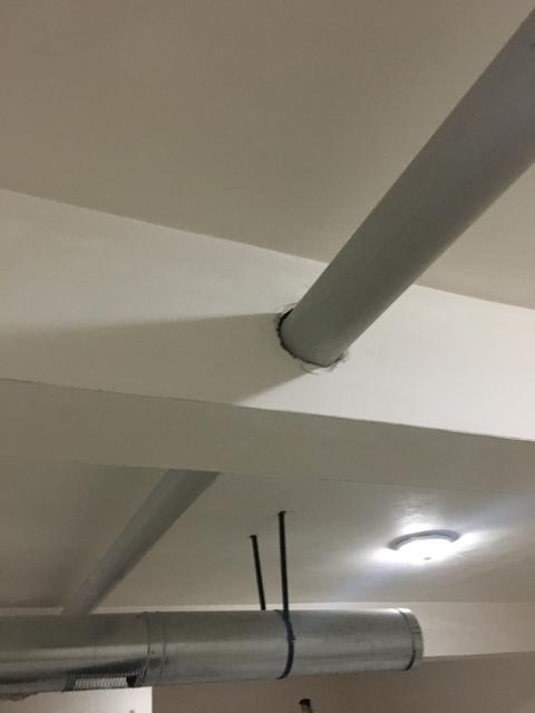

  • Evet arkadaslar, yeni bir daireye tasindik. Lakin evin bodrum katindaki 5 adet kirisden su borusu gecirilmis ve bina icin buyuk tehlikeler yaratirmi? Teknik bilgisi olan arkadaslardan yardim istiyorum. İlginize simdiden tesekkur ederim. ve bu durumda ne yapilir? Problem olusturacaksa , çaresi varmidir?

  • Hocam merhabalar,
    İnşaat mühendisliği 3.sınıf öğrencisiyim. Betonarme dersinde yanlış uygulamalar kısmında bizzat aynı durumlar gösteriliyor. Betonarme binalarda taşıyıcı sistemler döşeme, kiriş ve kolon şeklindedir. Döşemeler üzerine gelen yükü kirişlere, kirişler kolonlara, kolonlar da temele iletir. Bu bağlamda döşeme kiriş ya da kolonlardan herhangi birinin zarar görmesi durumunda binadaki yük aktarımı sekteye uğrar. Uzun vadede döşemenin sehim yapıp zarar görmesine, kısa vadede ufak bir depremde binanın çok ciddi hasar almasına sebep olabilir.
    Attığınız fotoğrafları incelediğimde kirişlerden geçirilen borunun pis su borusu olduğunu gördüm. Normalde bu tarz durumlarda boru hattı kirişin altından devam ettirilmeli. Yönetmeliğe göre kirişin herhangi bir şekilde delinmesi mümkün değil. Çözüm olarak bildiğim kadarıyla bu tarz durumlarda karbon elyaf plakalar yardımıyla hasar alan bölgeler sarılarak güçlendirmeler yapılıyor. Ancak ne kadar uygulanabilir olduğu konusunda pek bilgi sahibi değilim. İlgili güçlendirmenin uygulanmasıyla ilgili araştırmanın linkini de buraya ekliyorum.

    Benzer bir durum doğalgaz borularında da görülüyor. Tam hakim değilim ama doğalgaz boru hattının imalatı ile ilgili yönetmeliklerde sızıntı durumlarından dolayı bu boruların açıkta kalması isteniyor. Bu tarz borular açıkta kalınca kiriş gibi engellere takılabiliyorlar. Bu durumlarda boru hattı kirişin altından ve yanından geçiriliyor. Bununla ilgili oturduğum evde yaptığımız uygulamayı aşağıya fotoğraf olarak ekliyorum.

    Eğer oturduğunuz bina yeni yapıldıysa müteahhit firmayı denetleyen yapı denetim firması ile ya da ilgili belediyeyle iletişime geçebilirsiniz. Ancak genelde bu tarz durumlar maalesef ülkemizde pek olumlu sonuç vermiyor. Daha net bir sonuç almak için bimer gibi mercilere başvurabilir ya da sosyal medya ile sesinizi duyurabilirsiniz.

    Dini imanı Allah ı vicdanı olan yapmaz.....Kirişin içinde yatık dikdörtgen şeklinde en az dört demir çubuk gider..Daha fazlası binanın yüküne göre projeye göre koyuluyor.... Burada görülüyor en az bir kaç demir çubuk kesilmiş..Normalde sıkıntı olmaz... Depremde oradan kırılabilir.......ben olsam girmem.... Almam... Kiralamam....

    Hocam cevabin icin cok tesekkur ederim. Evet durumu belediyeye ilettik, ve projeye uygun olmadigi tespit edildi. Belediye ekipleri bu binanin pis su borusu gecen kirişlerden yapim esnasinda ki fotograflari istiyor lakin muteahhit bir turlu istenilen evraklari belediyeye iletmiyor. Ve diger satilik olan dairelerinde ruhsatini şuan itibariyle vermiyor. Yani problem düşündugumuzden buyuk cikti anlasilan. Keske bu binaya hiç tasinmasaydik diyorum. İnsallah belediye sağlam bir yaptirim karari alir da binanin problemleri çözülür.
