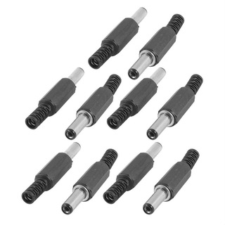

    Router ı şimdiye kadar kablosu yetişmediği için hep yerde kullandım. Şimdi yeni adaptör bakıyorum bilgisayar masasını üstüne koyacağım sinyal dağılımının daha sağlıklı olması için. Fakat şöyle bir sorunumuz var bu router adaptörün ucunun boyutu nedir internette çeşitli boyutlar mevcut mesela 5.5x2.1 - 5.5x2.5 gibi. Bunların hangisi bu cihaza uygun ?
    Orijinalden alıntı: ONUR_345241
    Merhabalar.
    Adaptör ucunun boyutunu emin olmak için dijital kumpas ile ölçtüm. 2.1mm
    Yani kullanmanız gereken uç 5.5mm X 2.1mm
    urun.n11.com
    2.1mm Dc Power Jack Erkek Adaptör Soketi Erkek Fiş Konnektör - n11.com
    https://urun.n11.com/diger-aksesuar-yedek-parca/21mm-dc-power-jack-erkek-adaptor-soketi-erkek-fis-konnektor-P154147638
    urun.n11.com
    2.1mm 2.5mm Dc Power Dişi Jak Klemensli Erkek Jack Cctv Konnektör - n11.com
    https://urun.n11.com/diger-aksesuar-yedek-parca/21mm-25mm-dc-power-disi-jak-klemensli-erkek-jack-cctv-konnektor-P345404139
