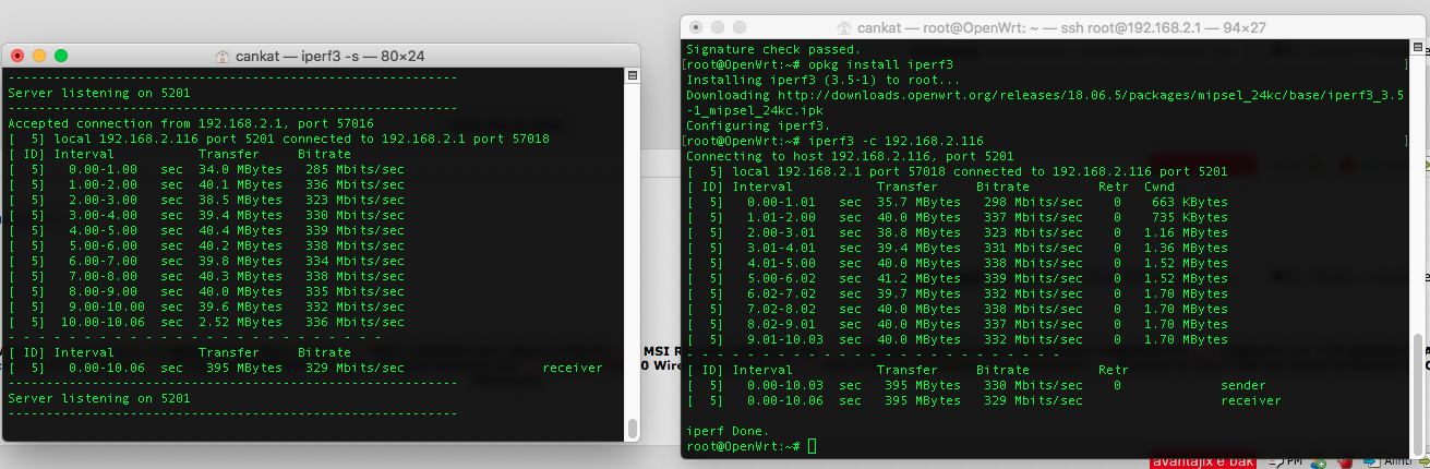

  • Arkadaşlar openwrt kurduktan sonra 5ghz bandında hızlarınız nasıl? Ben ttnetin verdigi 2.4ghz olan modem ile 90mbs alabiliyorken router 5ghz en fazla 60mbs veriyor 2.4ghz 35 40 veriyor. Sorun ne olabilir modemle router dipdibe zaten bilgisayar ve telefon da dibinde routerın öyle deniyorum uzakta da degilim. Hız problemi beni dünden beri çıldırttı.

    bu hız testini terminalde hangi kodla yaptınız ssh bağlanıp ne yazarsak bu testi yaptırabiliriz ?
  • DenzeL_28 kullanıcısına yanıt
    Hız testini iperf3 ile gerçekleştirdim.
    Chazlardan birisi server modda, diğeri client modda oluyor test için. Kabaca şu iki komut yeterli oluyor.
    Server cihaza: iperf3 -s
    Client cihaza: iperf3 -c servercihazınipadresi

    Valla mac'e brew install iperf3 yazdım yükledi, ssh ile router'a bağlanıp opkg install iperf yazdım yüklemedi opkg install iperf3 yazdım yine yüklemedi. Zahmet olmazsa bu testi gerçekleştirebilmem için girmem gereken komutları (mac ve router tarafında) burdan yazabilme şansınız var mıdır? Cidden kafamı çok kurcalıyor 95mbs alabilecekken router ile 50-55mbs hız almak yani sonuçta yarı yarıya hız kaybı demek az buz değil... speedtest'te de aynı fast.com'da da aynı yani yüksek alması lazım bir şekilde o hız testlerinde.

    bir de bu şekilde dener misiniz ?
    opkg güncelleme isteyebilir...
    komut ;
    opkg update
    opkg install iperf3

    Evet böyle oldu sonuçlar bu şekilde sorun var mı yok mu anlamadım ama burda da 40mbs falan görünüyor net hızı. Çok enteresan kendi modemimle 90 küsür alıp router ile yarısı almak.
  • iCankat İ kullanıcısına yanıt
    Bağlantı hızınız 330+ mbit görünüyor. Gayet güzel.
    Eğer download hızınız daa normalse pek kafaya takmayın derim. Speedtest pek kâle alınacak bir test değil.
