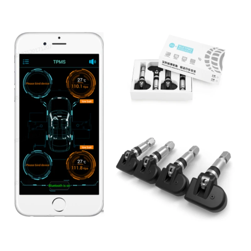

    ben lastik basınç sensör işini yaklaşık 120 liraya aşağıdaki ürünle çözüyorum...
    aliexpress.com
    US $47.97 |Zeepin VC601 BLE TPMS Car Tire Pressure Monitoring System Bluetooth 4.0 Low Energy Display On APP DC 3V 4 Internal Sensors|Tire Pressure Alarm|Automobiles & Motorcycles - AliExpress
    https://www.aliexpress.com/item/Rectangle-BLE-TPMS-Systems-Tire-Pressure-Monitoring-System-Bluetooth-4-0-Low-Energy-Display-On/32837984302.html?spm=a2g0s.9042311.0.0.sA01qj

    Hocam hayırlı olsun. Çok faydalı bir ürüne benziyor. Sizin araçta lastik basınç sensörü standart donanımda yok muydu?
    Pil ömrü de 5 yıl diyor. Evladiyelik bir ürün.

    Benim aracım 2012. Dolayısıyla o yıllarda standart donanımda TPMS yoktu. Yılını yanlış hatırlamıyorsam 2014 ya da 2015 gibi avrupa'da zorunlu hale gelince ondan sonraki tüm araçlarda mecburi standart oldu. (Bu arada ek bilgi; önümüzdeki yıl itibarıyla üretilen tüm araçlarda SOS acil çağrı sistemleri de mecburi olacakmış)
    Orjinal kit taktıracak olunca 1500 lira gibi bir fiyat veriyor servisler. Bunun için değmez. Yani tamam bizim araçlarda hele de stepne olmayınca lastik havaları konusunda bir erken uyarı daha bi önemli ama bunu 120 lira gibi bir rakamla çözebiliyorken 1500 lira israf artık.
    Harici TPMS'lerde benim beğenmediğim bir nokta vardı. Bu oem kitlerde bilgilendirme aracın bi yerine monte ettiğiniz başka bir monitör ya da göstergeyle veriliyordu hep ve ben orda burda sonradan takıldığı belli olan eğreti şeyleri sevmiyorum.
    Bu ürünün böyle harici bir ekran olmadan, uygulama ile çalışması benim için biçilmiş kaftan oldu. Tereddütsüz satın aldım.
    Uygulaması da güzel. Tüm sensörlerden hem basınç hem sıcaklık bilgisi geliyor. Arka planda açık olduğu sürece çalışıyor. Yani kontrol için uygulamanın sürekli ekranda olması gerekmiyor. Programı bir defa çalıştır, sonra home tuşuyla çık, o arka planda kalsın sürekli. Kapsama alanına girince otomatik bağlanıyor, ayarlı değer altında bir ölçüm alırsa hemen ister sesli, ister hem sesli hem titreşimli uyarıyor. Ayarlar bölümünden, basınç değeri ne kadar düşünce ya da yükselince uyarı vermesi gerektiğini siz ayarlıyorsunuz. Yine batarya da belli değere düşünce yine uyarı alıyorsunuz. Düşük güç tüketimi sayesinde 5-8 yıl batarya ömrü var. Ani yani hızlı basınç kaybını da uyarıyor.
    Henüz montajını yapmadım. Haftaya kışlıkları çıkarmayı planlıyorum. Lastikleri değişirken montajını da yapacağım. Ama evde basınçlı kap ile çalıştırıp test ettim. Ne çalışmada ne sinyal mesafesinde sorun yok. Bence işimi fazlasıyla görecek.
