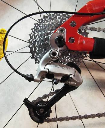

  • Ön vites:
    Arka vites:
    Kendim kullandigim gibi açikalayayim. Benim ön vitesim yani aynakol 3 ruble (çark) dan olusuyor. Zincir en küçük ruble de iken pedallar ise en yumusak seklinde olur. Ama yavas gidersin. Ayni sekilde 3.dislide iken de sert olur ama hizli gidrrsin cabuk yorulursun.
    Ben yumusak viteste kalkis yapiyorum ve hizlandikca sert vitese geciyorum.
    Arka viteste ise tam tersi büyük olan yumusak oluyor. Küçük olan sert.

    Hocam bu alet araba değil. Vitesleri öyle düşünmeyin. Pedalın oradaki vitesi soldaki kol kontrol eder arkadakini sağdaki
  • Hocam önce kendinize düz ve uzun bir yol bulun sahil gibi sonra bisikleti sürmeye başlayın en düşük vitesten en yüksek vitese kadar artıra artıra gidin anlarsınız zaten vitesin ne işe yaradığını vs.Mesela arabalarda yokuş çıkarken 1-2-3 vitesler kullanılır düz yolda giderken 4-5-6 kullanılır sebebini biliyorsunuz zaten.Bisikette aynı şekilde bayır çıkarken düş viteste çıkılırki fazla yorulmazsınız.Düz yolda giderken hızlanmak için vites atarsınız aynı mantık.Bisiklette çok fazla vites olmasının sebebi hızlanmanın daha kolay hale gelmesi için.Arabalarda gaz pedalı var basıyorsun devir giderek artıyor.Bisiklette 2 bacağın var devir ne kadar artabilirki :)

  • Bisiklet kullanmayi ogren demeleri 2 tekeri ögrenmen. Profesyonel bisiklet surucusu degilim tabiki. Sol tarafla pek oynaşmam, sağ tarafı kullanirim
    motor ve araba gibi degil bisiklet vitesi
  • Yukardaki mesajda anlatmistim arkadaslarda eklemis son olarak şunu söyleyeyim ki birden cok vites değiştirmeyin. Birer birer ya da ikişrr ikişer değistirin
  • tek vitesli bisikletteki vites. örneğin 21 vitesli bisikletteki hangi vitesin (viteslerin) karşılığıdır
  • Iki tarafın carpimi hangi vitesde olduğunu gosterir. Vites ne kadar düşükse pedallar o kadar kolay döner. Yokuş çıkarken vitesi düşüge alirsin
