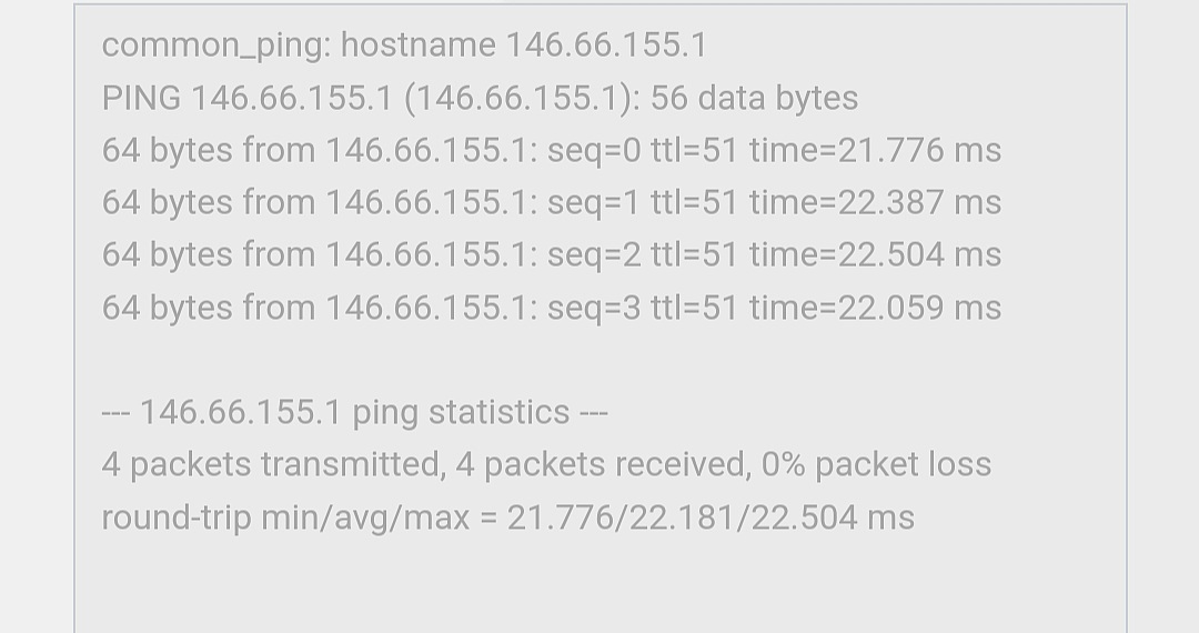

    @mustifb TT üzerinden hizmet alınca sadece Arelion aktarmalı rota mı izleniyor, yoksa RETN, GTT, Cogent diye karışık mı oluyor? Bir de RETN harici diğerlerinin ulaştırma süreleri nasıl peki.. Bilginiz var mı? Vie.valve.net'e hepsinde 18-22ms civarında ping sunuyorsa oyuncular açısından bayağı iyi. Bir ara Türk Telekom ve Superonline'da millet düzgün yönlendirme bulmak için modem resetleyip duruyordu.
  • Diğer mesajda sabit mi diye sormuştum, siz zaten sabit değil diye belirtmişsiniz. Farklı IP bloklarında 25ms'ye kadar yükselmesi iyi olmamış o zaman. Hep 18-22ms civarı olsa çok iyi olurdu ama 25ms veya üzerine çıkınca avantajı yitiriyor.
  • Der Meister. kullanıcısına yanıt
    TT'nin de kendi içerisinde Valve'ye ulaştırmak için 3 farklı rotası var; Arelion, NTT ve Deutsche Telecom. Hepsinde de aşağı yukarı aynı 26-32 ms civarı sonuç alınıyor. Ama TT'den IP Transit alan firmalar statik rota seçebiliyor.
    En düşüğünü Retn verecektir Türkiye'de en son standartlara sahip yeni kurulan hat Retn'ye ait. Cogent zaten TT'den kiraladığı için TT ile benzer sonucu veriyordur GTT nasıl sonuç veriyor bilmiyorum. TT de ilerleyen süreçte son standartlara sahip bir omurga sistemi kuracaktır ama acelesi yok, Microsoft, Clouflare, Amazon, Cogent, Deutsche Telecom bunları zaten 5-10 yıllık taahhütlerle kendine bağladı.
    Edit: Hep sabit olması için bütün trafiği Retn üzerinden aktarması gerekir bu da çok aptalca olur. mevcutta 3 sağlayıcıya ödediğinden daha fazla ücret öder hem de elindeki tek seçenek Retn kalır ülke içerisindeki sunuculara ulaşmak içinde yurtdışından dolaşmak zorunda kalır. Birde tüm transit sağlayıcılarda olduğu gibi Retn dışına çıkan trafikler içinde ekstra ücret öder. Yakın tarihte Türknet ve TT bunu yaşadı. TT, Arelion eski adıyla Telia ile arabağlantı taahhüt süresi bitince bütün trafiği NTT ve DTAG üzerinden yönlendirmeye çalıştı Trafiğin çoğunluğu NTT dışına çıktığı için NTT ödediği ücret iptal ettiği Telia'nın 2 katına ulaştı sonra Level3 ile arabağlantı yaptı ama yetmedi çünkü Avrupa'da Arelion'un borusu öter mecburen yeniden Arelion ile de arabağlantı yaptı. Türknet'te Telecom Italia ile benzerini yaşadı ama ülkemizde ders alma kültürü yok tekrar bir macera aramak isteyebilirler.

    İşletmeci hangisi hocam? O bilgiyi eklemeyi unutmuşsun vie.valve.net ping sonucumuzu paylaşalım.

  • vie.valve.net ping sonucumuzu paylaşalım.
