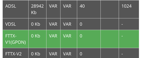

29 Kasım'da bu şekilde görünüyordu
4 Aralık'ta kontrol ettiğimde fttxv1 (ftth) aktif olarak görünüyor. Gibirnet sisteminden baktığımda 1000 mbps olarak görünmekte .
