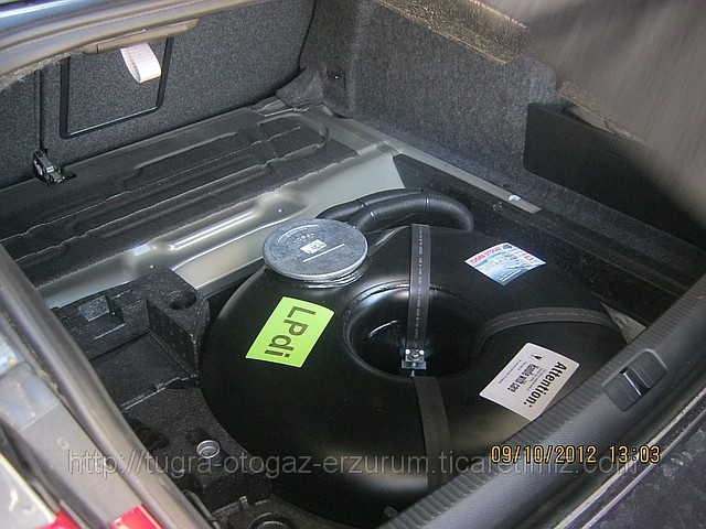

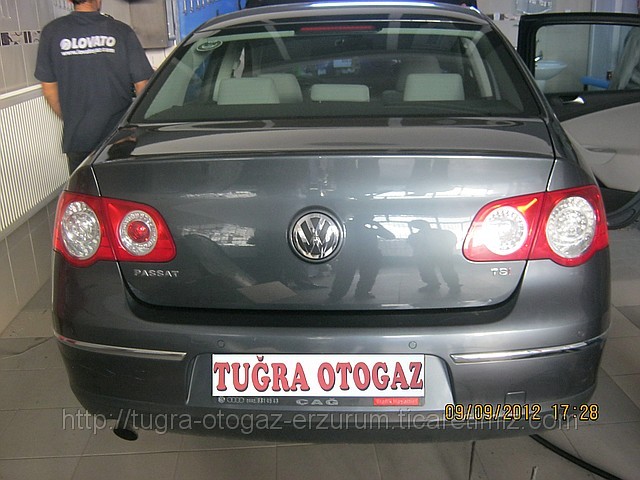

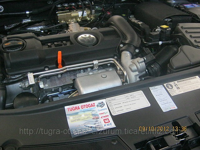

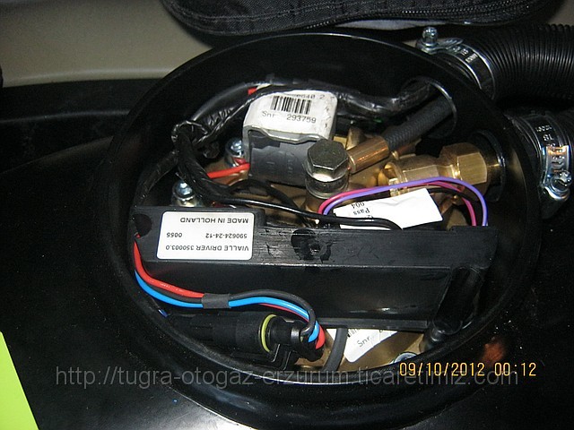

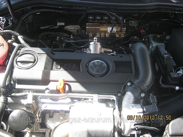

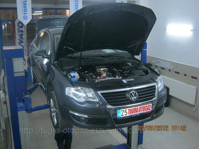

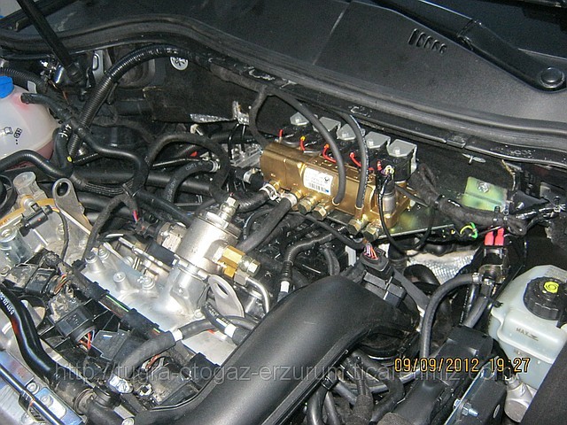

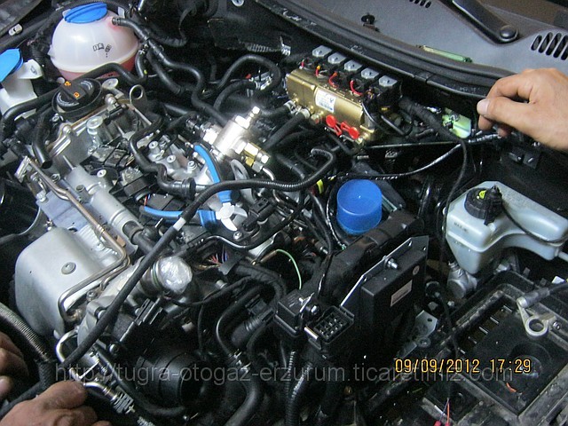

  • Arkadaşlar LPdi kitimin montajını yapan firma sitesine aracımın resimlerini koymuş, sizlerle paylaşıyorum.. Kesinlikle firma reklamı yapmıyorum, bilen bilir başından beri sadece Vialle LPdi konuşuyorum.. Ama resimler firma görseli içerebilir..
     VIALLE ALTERNATIVE FUEL SYSTEMS /TSI(LPdi)/LPfi
