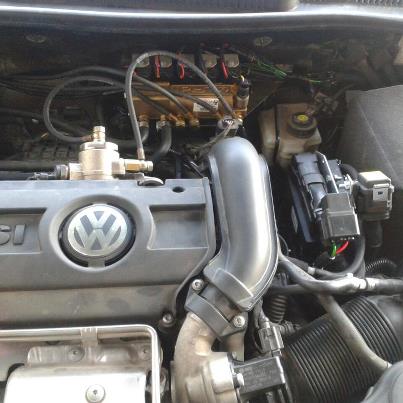

  • tsi montajlarımızdan bir tanesinin resmi...
  • Psu demis olmasin?
    Orijinalden alıntı: lovato kocaeli bayi
    Psu yu onerilen yerden biraz daha saga mi taktiniz?
  • Tsi montajimizin fsu su dogrudur..
    Yeri cok degismedi az biraz yorum kattik diyelim..
