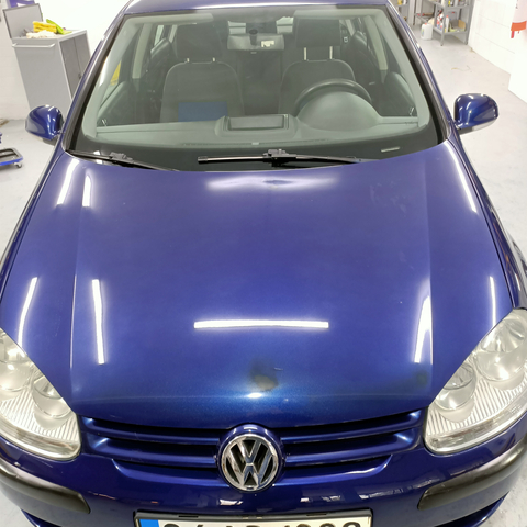

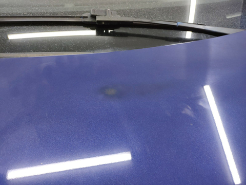

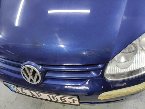

    yorumunuz için teşekkürler, araca boya koruma yaptırdım ancak birkaç noktada siyah leke oluştu kaputta. usta da daha devam edemeyiz dedi. Üstüne ince boya atmışlar veniksiz , devam edersek mahvolacak dedi. fotoğrafı ekliyeceğim az sonra.

  • Kaput da bir islem varmi
  • Sanırım biraz zorlamışlar. Sadece sağlıklı bir vernik atılsaydı yeterliydi ama sanıyorum ki komple boyamaya kadar gidecek bir süreç olmuş..

    hayır, kaputta işlem yok, boyasız, çekiçsiz. tabi şu an siyah lekeler çıktı gül gibi Vernik atması nedir ve çözüm yolları nelerdir?

  • İnce bir vernik atılsa sonrada film cektirseniz hep içiniz rahat olur hemde arabanın boyası ni kurtarmış olursunuz
  • brkprlk35 kullanıcısına yanıt
    o siyah lekeyi görünce kaputu boyayalım dedim, nasıl bir işlem olacak diye sordum. kaputu söküp boyayacağız ve yeniden monte edeceğiz dediler. Tabi bu işlemden sonra tahminimce aracı satmak istediğimde kaputu söktükleri vidalarda iz kalacağı için ekspertizci kaput sökülüp takılmış yada meşhur tabirle SÖK-TAK diyecek. o da insanların kafasında kaput çıkma parça olarak değişmiş izlenimi uyandıracak haklı olarak. o yüzden boyatmaktan da vazgeçtim. aracı eşime almıştım , onun da morali bozuldu; aracı satılığa koydu şu an bakalım.
