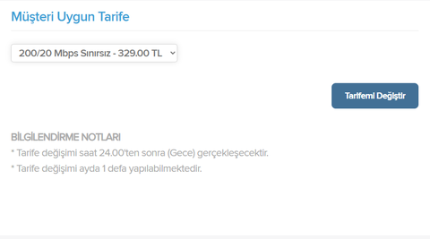

    Docsis en fazla 100 Mbit oluyor diye biliyorum ben. Siz 200 demişsiniz.
  • Alıntı
    metni:
    VDSL Hat Zayıflaması (dB) Değerleri [ANA KONU]
  • HesaplıBilgi kullanıcısına yanıt
    Benim adreste binaya kadar fiber, daireye docsis var, sorgulamada en fazla 100 çıkıyor. Nasıl iş anlamadım.
    Edit: 3-4 ay önce başlamış 200 Mbit olayı, onu da belli yerlerde veriyorlarmış.

  • brusher B kullanıcısına yanıt
    Olabilir. Tarife seçerken çıkıyorsa, sorun yok.VDSL Hat Zayıflaması (dB) Değerleri [ANA KONU]
    Ben kablonet abonesi değilim hocam. Geçen yıl sansüronline aboneliğimi sonlandırırken bayağı bir araştırmıştım, docsis 100 ve VDSL TT var binada, VDSL'de karar kılmıştım. Şu anda da altyapı sorgulamada docsis 100 görünüyor adreste. 2-3 aya turknet giga gelecekmiş, artık onu bekliyoruz.
    Anlıyorum.
    Gigafiber'e en kısa sürede kavuşmanızı temenni ederim.
    Evet bende 100-20 tarifeden 50TL fiyat farkı ile 200-20 pakete geçtim hocam doğrudur.
    Giga geliyorsa beklenir hocam hayırlı olsun şanslısınız gerçekten giga büyük nimet VDSL Hat Zayıflaması (dB) Değerleri [ANA KONU] VDSL Hat Zayıflaması (dB) Değerleri [ANA KONU]
