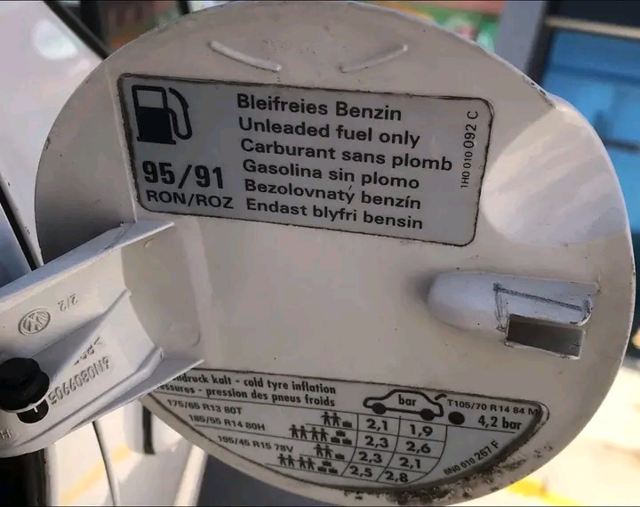

    Benim depo kapağı bu şekilde
  • full yük olmayacaksa boş-orta yük değerlerini basın. yalnız araç soğuk ve boş olsun bunu yaparken. sonra yüklersiniz.

    tam yüklüyken arkalar 38 diyor

    38 çok değilmi lastik balon yapıp gümlemez mi?
  • Matheas kullanıcısına yanıt
    yanank tarafında maximum basınç yazar, en az 45 psi falan olur.
    ayrıca az bazsan yanak kavis yapacak o zaman lastiğin zarar görme ihtimali daha çok.
