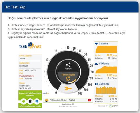

    Daha önce yapa dahilindeyken hiçbir problem olmadan 6k bitrate ile 1080p yayın yapabiliyordum, bölgemdeki santral dolaplarının değişmesi dahilinde 100mbit'lik VAE VDSL paketlerine geçiş yaptım ve aldığım hızları;
    TurkNet ve Twitch üzerinden yayın problemi
    Bu hızlar ile yine aşağı yukarı 6k bitrate ile 1080p yayın açmayı umuyorken hiç de öyle olmadı.
    1080p'den 480p'ye kadar tüm çözünürleri ve 3.5k'dan 6k'ya kadar tüm bitrate seçeneklerini, alternatif serverları da denememe rağmen yaşadığım sorun aynı; ilk 3-5 dakika civarı yayın olması gerektiği gibi yeşil bir şekilde ve dropsuz ilerliyorken bir anda drop girmeye başlıyor, OBS üzerindeki upload hızı o noktadan sonra sürekli hareketli bir şekilde dalgalanıyor. (Başka hiçbir uygulamanın upload hızını ya da downloadını kullanmadığını görev yöneticisi ve NZXT programı üzerinden gözlemliyorum) 6000'den 2500'lere inip tekrar 6000'e çıkıyor ve sürekli bu döngü tekrarlanıyor.

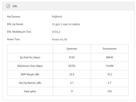

    Hattım ile ilgili bir problem olmadığını göstermek adına
    Modem değerleri;

  • Bağlı bıulunduğunuz ip bloğu turktelekom üzerinden yurtdışı çıkış yapıyor. Bu bir şanssızlık yapabileceğiniz pek bir şey yok

  • SpeedTesti direk yapmayın. Hedef olarak yurtdışı seçip deneyin. Twitch yayınları hangi ülkeye gidiyor ise o ülkeye deneyin. Muhtemelen yurtdışı çıkışlarıyla alakalı bu probleminiz.

    Atıyorum Twitch'in Almanya sunucusu için bunu nasıl yapacağımı anlatabilir misin?
  • zeffyeibon Z kullanıcısına yanıt
    Test yaptığın sayfada hedef için almanyayadan bi yer seçip test yapmalısın.
