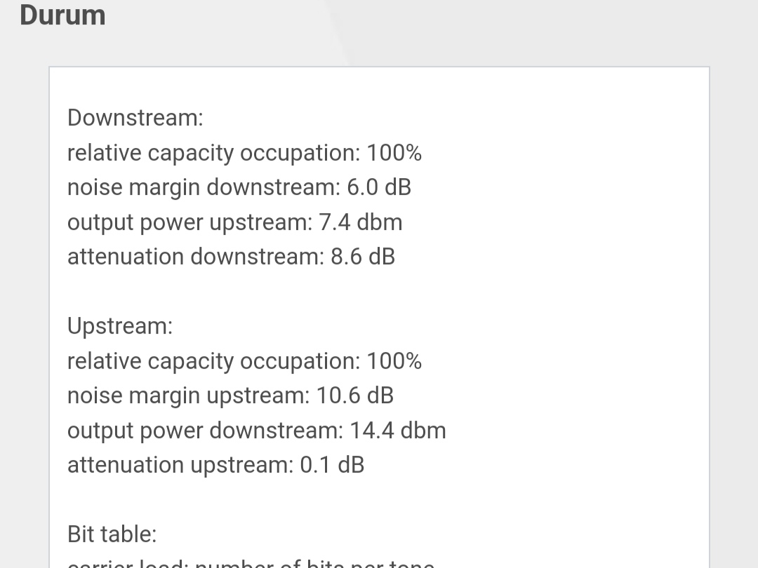

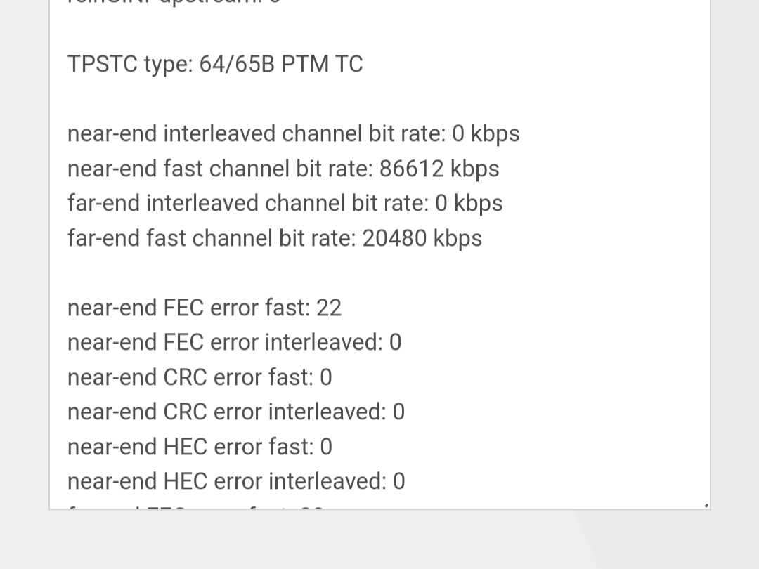

  • a.ihsan kullanıcısına yanıt
    Upload kısmında ulaşabileceğiniz maksimum değer, şimdiki değer gözüküyor. Ben de Turknet VDSL kullanıyorum 20 mbps hız tanımlı ek de görselleri de paylaştım hocam.
    Sorun bina içi kablodan kaynaklanmıyor. Turknet'de size maksimum upload hızını veriyor. Bağlı olduğunuz saha dolabına son zamanlarda yeni abonelik eklendiyse, böyle hız düşmeleri olağandır. Siz isterseniz Açık kapı üzerinden TT'ye saha dolabında bant genişliğini artırması için şikayet oluşturabilirsiniz.

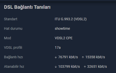

  • bende turknete yeni geçtim ama upload konusunda ben de muzdaribim bu değerlere rağmen profilimi 100/20 olarak güncellemiyolar ve uploadım 15 de kalıyor defalarca kayıt açtım ama altyapınız bu kadar deyip geçiştiriyolar
    Turknet upload hızımı düşürdü
    < Bu mesaj bu kişi tarafından değiştirildi memet0864 -- 19 Şubat 2025; 9:34:40 >
  • memet0864 M kullanıcısına yanıt
    Snr ve hat zayıflama değerleriniz nedir?
  • HesaplıBilgi kullanıcısına yanıt
    Gürültü marjı (snr) 4.3 olduğu için 100 lük profil tanımlayamazlar.
    Uygulamadan destek kaydı oluştururken, "Elimde Keenetic marka modem bulunmaktadır. Hızımı modem üzerinden rahatlıkla ayarlayabilirim. Eğer hattımda kopma olursa modem üzerinden hızımı kendim düşürebilirim. Sizden hattıma 100 download 20 upload hız tanımlanması rica ederim." Yazın hocam.
