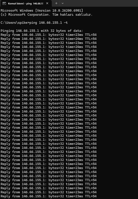

    2)
    cmd'den bir sunucuya sürekli olarak ping atmayı deneyin. örneğin valve, şu şekilde; ping 146.66.155.1 -t
    Türknet Gigafiberde stabil olmayan bağlantı
    ping değerleri ne kadar oynak durumu biraz gözlemleyin. misal attığım görselde 23-24ms arası stabil görüldüğü gibi.
    ya da bazen hiç ping durumu almadığınız "time out" durumu oluyor mu bu sayfa.
    kendiniz ile karşılaştırıp sonucu yazın.

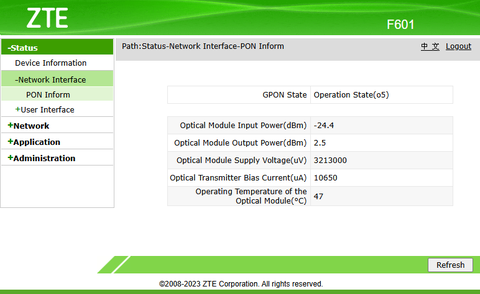

    3)
    fırsatınız olduğunda ont'yi ethernet kablosu ile bir bilgisayara bağlayıp şu şekilde hat sinyal değerlerinin olduğu sayfanın görselini atın.
    sinyal değerleriniz normalin üzerinde olabilir.
