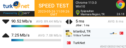

  • Senelerdir TurkNet kullanıyordum hızla alakalı problem yaşamadım ama bu sabah farkettim ki 100mbit'lik hızım 20mbit'e düşmüş. Konuyla ilgili çağrı kaydı oluşturdum şimdi 40mbit'e yükselmiş ama tabii hala düşük, 100mbit değil.
    Böyle bir şeyle karşılaşan oldu mu daha önce? Turk Telekom'dan gelenler biz 100mbit görebiliyoruz hızı hiçbir problem yok dediler.
    Çok can sıkıcı bir konu. İnternet üzerinden iş yapıyorum, 1 saatte yapabildiğim işi bu yüzden şu an 3-4 saatte anca yapabiliyorum. Böyle devam ederse farklı bir operatöre geçmek zorunda kalıcam hızlı bir biçimde.
    Böyle bir şey yaşayan varsa deneyimini paylaşabilir mi? Modem değerlerimi de resim olarak ekliyorum.

    Olaylardan önce saniyede 11 MB'a yakın download yapabiliyordum (yani 88mbit'e yakın hız alıyordum)
    1 Dün durduk yere internetimin 20 mbit'e düştüğünü farkettim
    TurkNet - Durduk yere hız düşüklüğü?
    2 Aynı gün öğleden sonra 40mbit'e yükseldi?
    3 Şimdi de 49 mbit görünüyor?
    4 Şimdi 60 mbit'e yükseldi hala bekliyorum eski değerlere gelmesini (Yani hala yavaşlamış internet, 88 mbit'ten buralara düştü)
    5 Tam eski hızıma kavuştum diyordum 1 saat sürdü tekrar internet gitti geldi yine alt hıza düştüm?
    Yazılım/dijital işlerle uğraşıyorum sürekli download yapmam aynı zamanda görüntülü konferanslara katılmam gerekiyor. Bu hız düşüklüğü yüzünden işlerimi sürekli beklemeye almak zorunda kalıyorum günde 3-4 saat kaybettiriyor bana.
    Eğer hızlı çözülmezse farklı bir servis sağlayıcıda fibere geçmek zorundayım, 2017'den beri severek kullanıyorum TurkNet'i ama artık değiştirmek zorundayım görünüyor. Binamda fiber olduğu halde fiber de verilmiyor. Superonline ve TurkTelekom binama fiber sağladıklarını söylüyor TurkNet ise sağlamıyor. Hadi diyorum VDSL'den devam edeyim sorun yaşamıyorum diye, bu sefer de durduk yere VDSL hızım yerlere çakılıyor.
    Senelerdir sorunsuz 90 mbit'e yakın hız alıyordum bir günde buralara düştü, neler oluyor? Lütfen ya bu sorunu çözün ya da fibere geçmem için (Superonline ve TurkTelekom binama fiber sağladıklarını söylüyor TurkNet ise sağlamıyor) yardımcı olun yoksa başka operatöre geçmem haricinde bir olasılık yok benim için. İstemesem de değiştirmek zorunda kalıcam TurkNet'i.
    Olayların sonunda iptal etmek zorunda kaldım maalesef TurkNet'i. 5 yıldır kullandığım tesisat nedense bir anda bozulmuş ve kablo parası hariç 300 TL'ye düzeltilmesi gerekiyormuş. Uzun lafın kısası durduk yere bozulmayacak bir tesisat için 600-700 TL bayılıp "inşallah" 100 mbit internet kullanmaya devam edecektim, büyük ihtimal de süreç 3-4 hafta sürecekti git gel ile. Onun yerine, 4-5 ay önce fiber çekmişti Superonline, fibere geçiş yapıyorum bu vesileyle. TurkNet ilerde gigafiber getirirse (ki o da bilmiyorum gelir mi) tekrar değerlendiririm ana şu son durum hem iş yapmamı güçleştirdi hem de canımı sıktı. Hayırlısı...
