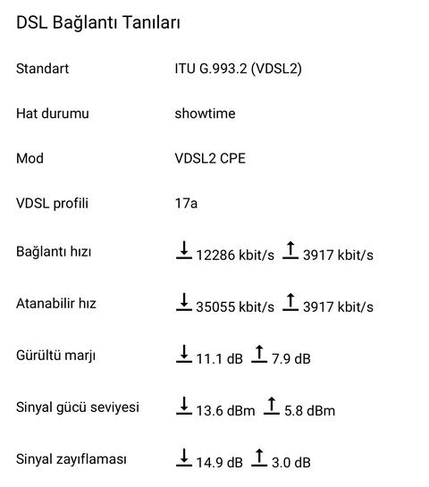

    Hocam bugün Telekom ekipleri geldi. Bir şeyler yaptılar Atanabilir hız 63 Mbit’e kadar çıktı. Fakat gürültü değerlerim nedense hala çok kötü. 35 alma şansım nedir sizce?
    Türk Telekom Tip-1 Saha Dolabı
    Bu da ekipler gelmeden önceki değerler

    Evde alternatif bir modem varsa onu takıp ondan da bakar mısınız hocam?

  • hat sınırda biraz kullan kopma olursa 35 mbpsye düşürürsün hızı
  • önemli olan akşam saat 7 itibari ile dene yoğun saatlerde o zaman bakalım hızda düşme olacak mı ve kopma olacakmı dediğim gibi kopma ve hızda düşme olursa hızını 35mbps düşürürsün
  • Hayırlı olsun. Aynı ankastreye bağlı abonelerin yoğun kullanım yaptığı saatlerde dene hocam eğer hat değerlerin çok olumsuz etkilenmiyorsa ne mutlu. Baktın çok sıkıntı çıkıyor hızını 35 e düşürürsün üstteki forum arkadaşımızın dediği gibi.
  • Doğukan Kaya SLNAU D kullanıcısına yanıt
    Hattınız çok rahat 50 mbit alır şu anda 35 mbitte alır belirttiğim gibi anskastre kutusunda regletler oksitlenmişte olabilir veya dağıtım dolabı içerisindeki reglettede aynı durum söz konusu sorununuzun çözülmesine sevindim.
