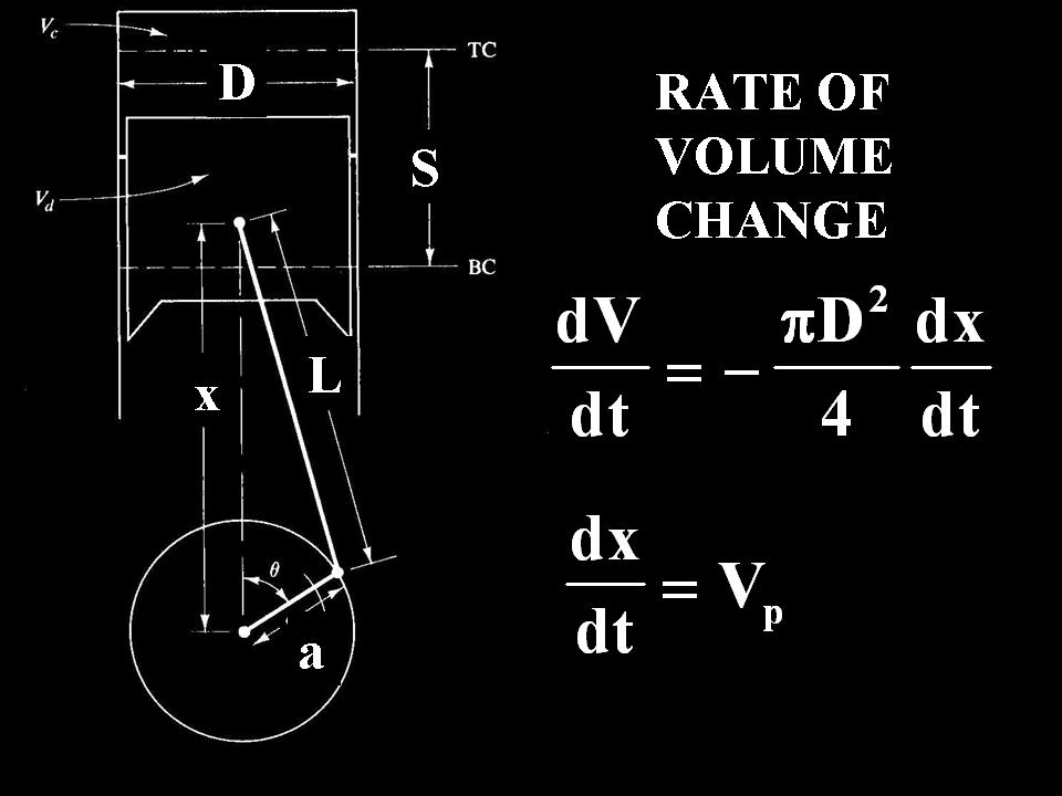

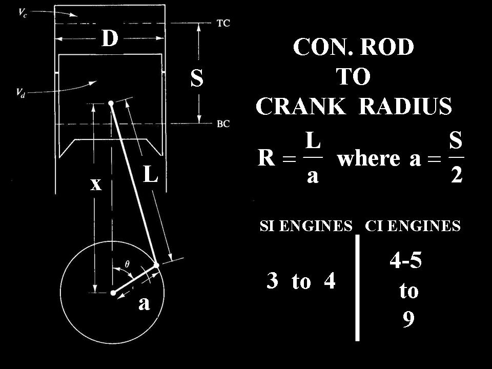

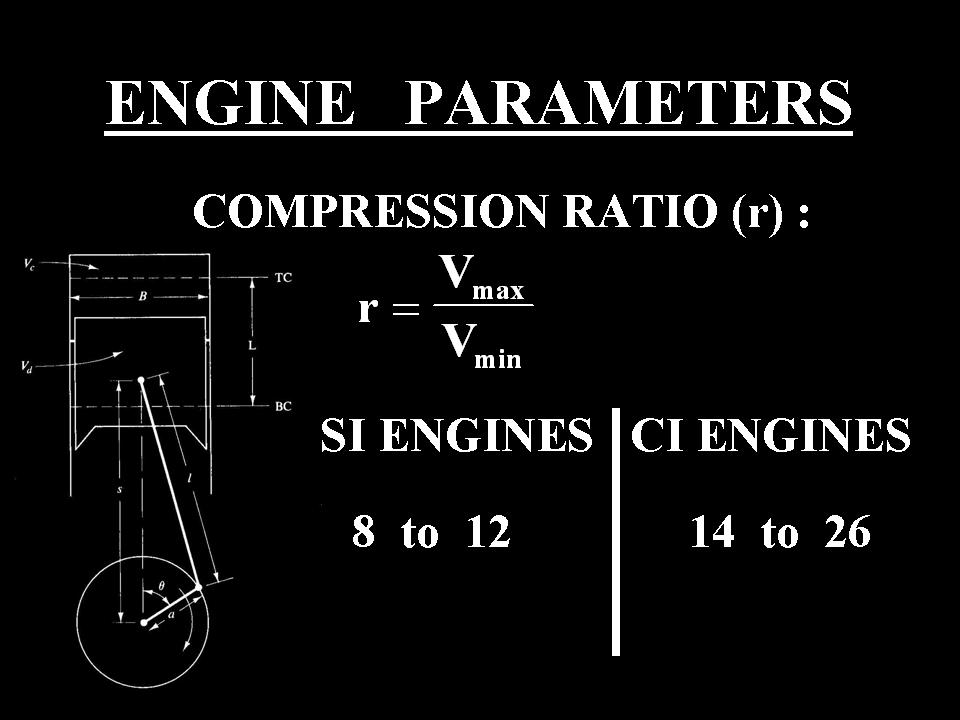

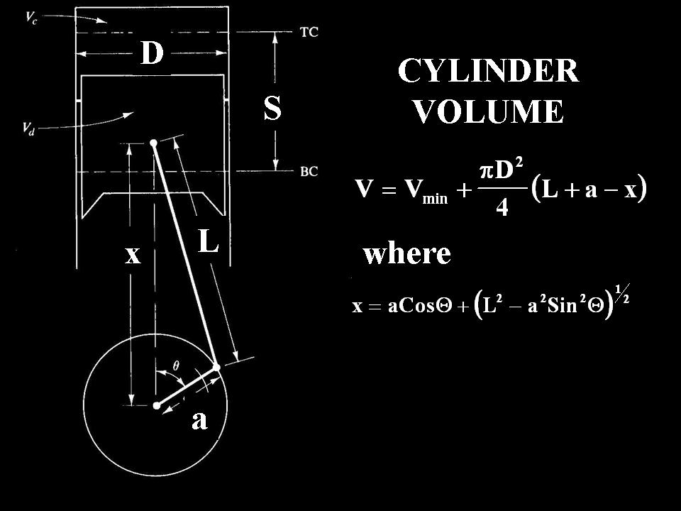

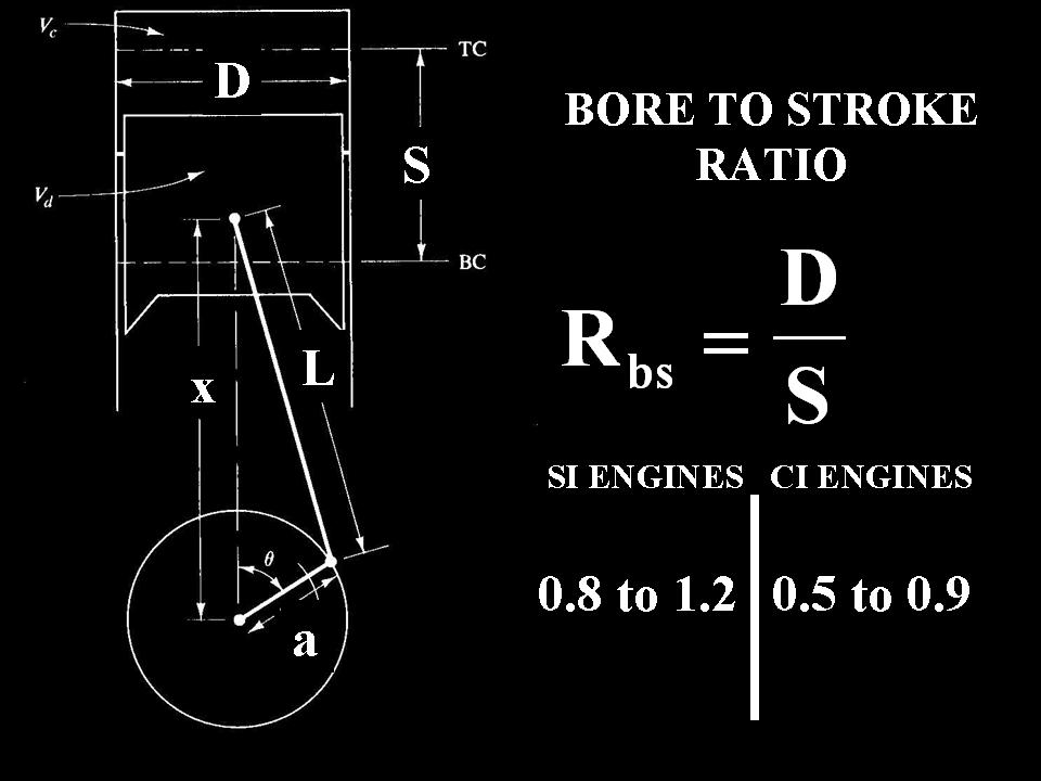

    çap stroke oranın Vs yani swept volume değiştirmediği sürece bmep değerini değiştirmeyeceği daha önce vermiş olduğum formülden anlaşılacaktır.Ancak anladığım kadarıyla siz başka noktadan artış umuyorsunuz .Yani max tork istiyorsunuz.Ancak bileceğiniz üzere tork bir beygir gücünün gösterilmenin diğer bir şeklidir.Ancak devir ile beraber bir anlam kazanır ve da tork yalan beygir herşeydir anlamına gelecektir.
    Hedeflenen şey nedir tam olarak anlayabilirsek sanırım hedefe daha isabetli atış yapabiliriz.

    sorduğum soruyu biraz değiştirmek istiyorum çap-derinlikle ilgili olan.
    şimdi elimde bulunan 350cui 5700cc chevrolet motor krankını 383lik krankla değiştirerek bi tür stroker engine yaparsam kuşkusuz daha fazla güç ve tork elde edecem.
    bunun nedeni
    1-yannızca sıkıştırma oranının artmasından dolayı mı?
    2-üzengi mili muylusunun uzamasıyla tork etkisinin artmasından dolayı mı?
    3-yoksa yannızca 383 üzengi milinin kullanılmasından kaynaklanan ,piston alt ölü noktadayken daha fazla hava-yakıt karışımı(silindir hacminin büyümesi) almasından dolayı mı?
    4-hepsinin etkisinin birleşmesinden dolayı mı?
    eğer bu sorulara yanıt alabilirsem çap-derinlik ilişkisi kendiliğnden çıkıyor.tabi gene işin içine termodinamik verim girecek.

  • odtü makina motor dersinde okutulan slaydlar elime geçti koymaya çalışacağım.Bilen birisi art arta resim nasıl ekleniyor anlatırma benim için de kolay olacak.
     Turbo hakkında teknik bir soru
    JUPİTER ve yörüngesindeki tüm UYDULARI ve doğal kaynakları ,madenleri Türkiye&amp;#39;nindir .
  • ders2
  • ders3
  • ders4
  • ders5
    eğer hacmin zamana karşı değişimi düşünülmesi gerekiyorsa ki bu durum devir artışı ve istenilen ivme ile direk alakalıdır o zman matamatiksel türev fonksiyonu alınmalıdır ki hacmin zamana bağlı değimi bulunabilsin.

    Şimdi bunlardan yola çıkarak NE İÇİN ideal çap/derinlik oranına erişeceğiz, açıkçası ben hala anlamadım. Amaç aşırı-besleme kullanmadan tork artışı ise evet yollardan biri budur ama yegane yol değildir. Overbore pistonlarla da ben hacmi ve dolayısıyla torku artırabilirim.
    Ayrıca stroker krankın bir dezantajını henüz görmedik. yeri geldi, onu da söyleyelim. Bu arada piston hızı ne oldu? rpm aynı ama piston yolu uzadı. yani pistonun hızı arttı, peki kütlesi hız artışıyla orantılı olarak azaltıldı mı? Hayır!.. Dolayısıyla "piston load factor" yani piston yükü arttı. mevcut piston artan yüke ve hıza dayanabilecek mi? Motor ömrü ne oldu?
    Ayrıca henüz VE,TE ve ME hesaplarına girmedik, kam zamanlaması ve ateşlemeye de girmedik. Dahası yüksek devirlerde stroker motorun hava emiş karakteristiklerini de görmedik. Bunlar şimdilik sonraki yazıma bırakıldı.
    İdeal çap/derinlik oranı mefhumunu böylece uzun stroka indergedik ve orda kaldık. Yani şimdi "ne ka strok o ka performans" mı diyeceğiz? Yanıtım F1 motorudur: 98 mm çap 39,75 mm derinlik!
    Yok ille de stroker diyorsan Bu da Massey ferguson 3.050 traktör: 103 mm çap 127 mm strok. İşte stroker!
    İdeal çap/derinlik oranı diye bir şey yoktur. Öyle olsa tüm motor üreticileri aynı oranı kullanırlardı. Ama konfigürasyona göre ideal çap/derinlik oranı vardır. Sanırım bunu anlatamıyorum...
    Ama bu konuya daha sonra detaylı olarak döneceğim. Şimdilik bu kadar...
