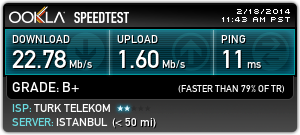

  • Konu açtım takan olmadı buraya yazıyorum.Ttnet hatta problem yok , modeminizde sorun olabilir dediler.Airties 5650 kullanıyorum ve 30 dk- 1 saat aralıklarla internet kesiliyor.İlk 2 ay bir sorun yoktu yeni başladı.
    < Bu mesaj bu kişi tarafından değiştirildi Guest-BB2CECC18 -- 18 Şubat 2014; 20:07:51 >
    Orijinalden alıntı: LawLess437
    Benzer sorun, müşteri hizmetlerini aradın mı?
    Ttnet hatta problem yok dedi modemde sorun vardır dedi.Modemde 3'lü kampanyadan gelen airties 5650TT modeli.Speedtest yapayım şuan hıza bakın.Anlık dalgalanmalar laglar oluşuyor ve bazen 1 saat bazen yarım saat sonra kesiliyor 30 saniyeye kalmadan tekrar geliyor.Hiper aldık hıza kavuştuk derken yine benzer sorunlar.İlk 2 ay mükemmeldi hiçbir sorun yoktu üni tatile girdi 1 ay gittim geldiğimden beri kesiliyor internet.
