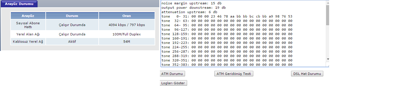

    Şimdide yeniden eve gelmelerini bekliyorum acaba hattım bu kadarını mı destekliyor veya yapabileceğim bir şey var mı diye hattımın değerlerini atıyorum.
    Yardımlarınızı bekliyorum...
     Ttnet hız ve kopma problemi
  • Eksik koymuşum bilgileri
    noise margin upstream: 15 db
    output power downstream: 19 db
    attenuation upstream: 6 db
    noise margin downstream: 38 db
    output power upstream: 12 db
    attenuation downstream: 9 db
