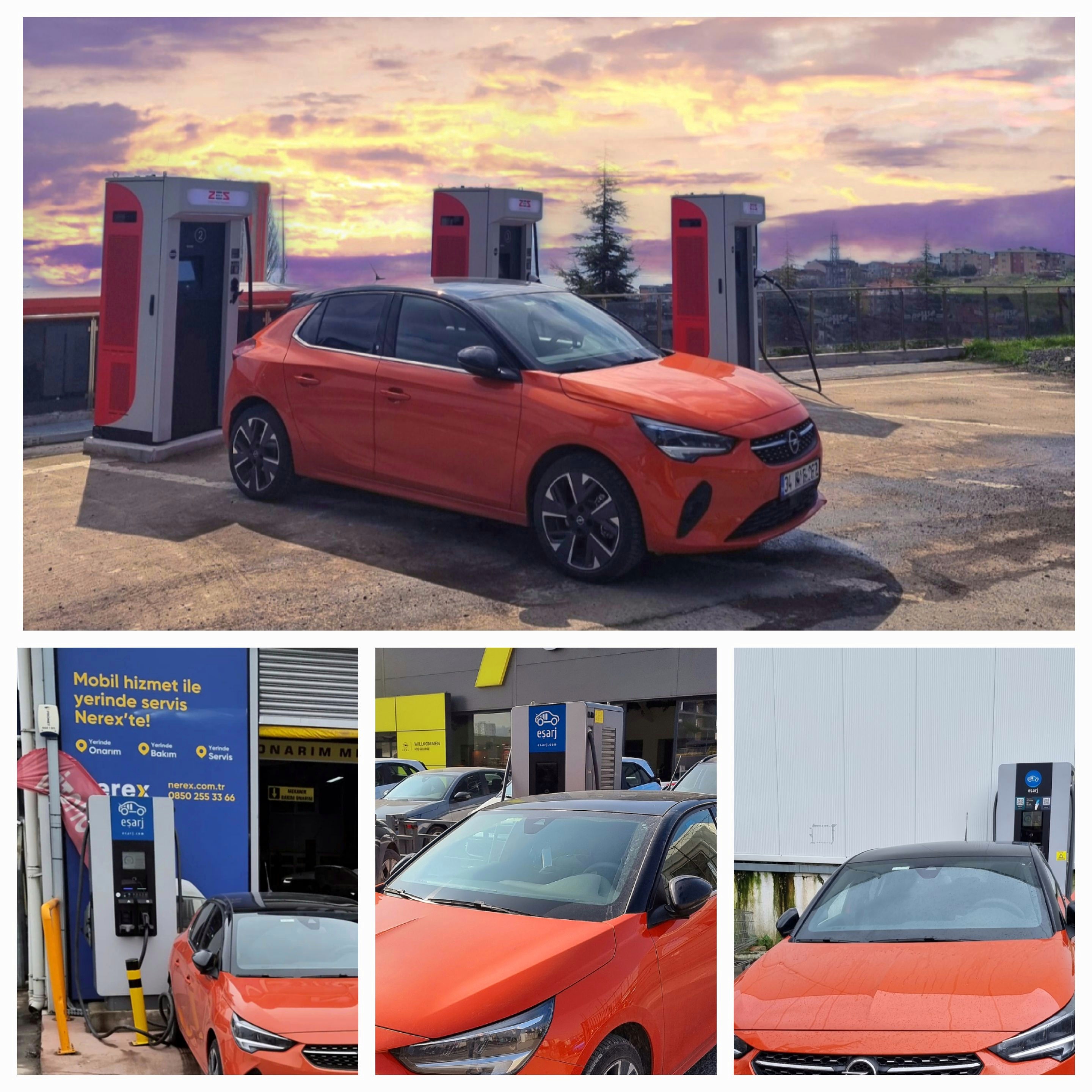

    Aynen hocam kw bazlı biraz yüksek kalmaya başladı ama elektirikli Opel Corsa ile bir ara Kocaeli Sakarya tarafındaki istasyonları test ve kontrol amaçlı yola çıktığımda Zes en güzel yerlere ve temiz +hızlı cihazlara sahip firmaydı. Körfez manzaralı Pausepark en beğendiğim istasyon oldu. Istanbul yönüne doğru da inşallah Hereke Gülpınar tesislerinde de açarlar.
    Altta 3 fotoğraf ise E-şarj istasyonlarına ait. Bir elektirikli araç sahibinin bulunmak istemeyeceği yetkili servis ve izmit sanayi içinde istasyon kurulmuş. Oranın 1 2 km ilerisinde İzmit outlet center var mis gibi koskoca geniş alanda ama sanayi ne alaka anlamadım :)
    Sanayide görseniz yerler motor yağı, Hondacılar müzik açmış arabayı bağırtıyor, Şahin sahibi gençler lastik yakıyor motor sesleri , bir yandan Ford Transit'in dpf ini temizliyorlardı sanırım dumana boğuldu ortam vs o gün neydi ya TESLA MODEL Y KULLANANLAR KULUBU 2023-2025
    En son fotoğrafta da Carrefour'un çöplerini , ürün kutularını attıkları yere koymuşlar, yosunlu duvarlar , pis koku vs TESLA MODEL Y KULLANANLAR KULUBU 2023-2025
    Bence şarj ederken geçirilecek zamanı da düşünürsek istasyonların konumları da fiyatlar kadar tercih sebebi.
    Zes'e kalp bırakıyorum TESLA MODEL Y KULLANANLAR KULUBU 2023-2025
