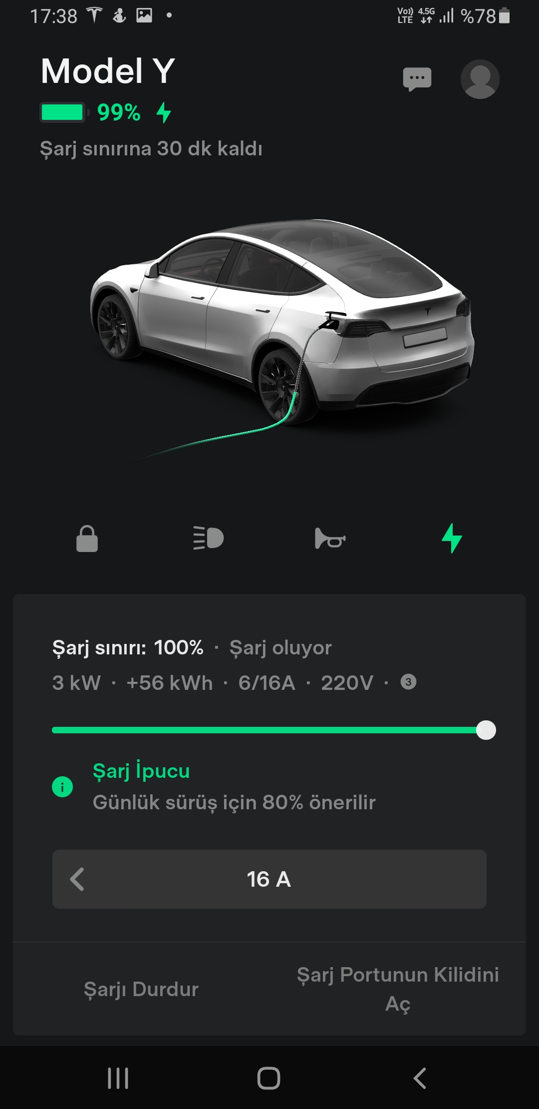

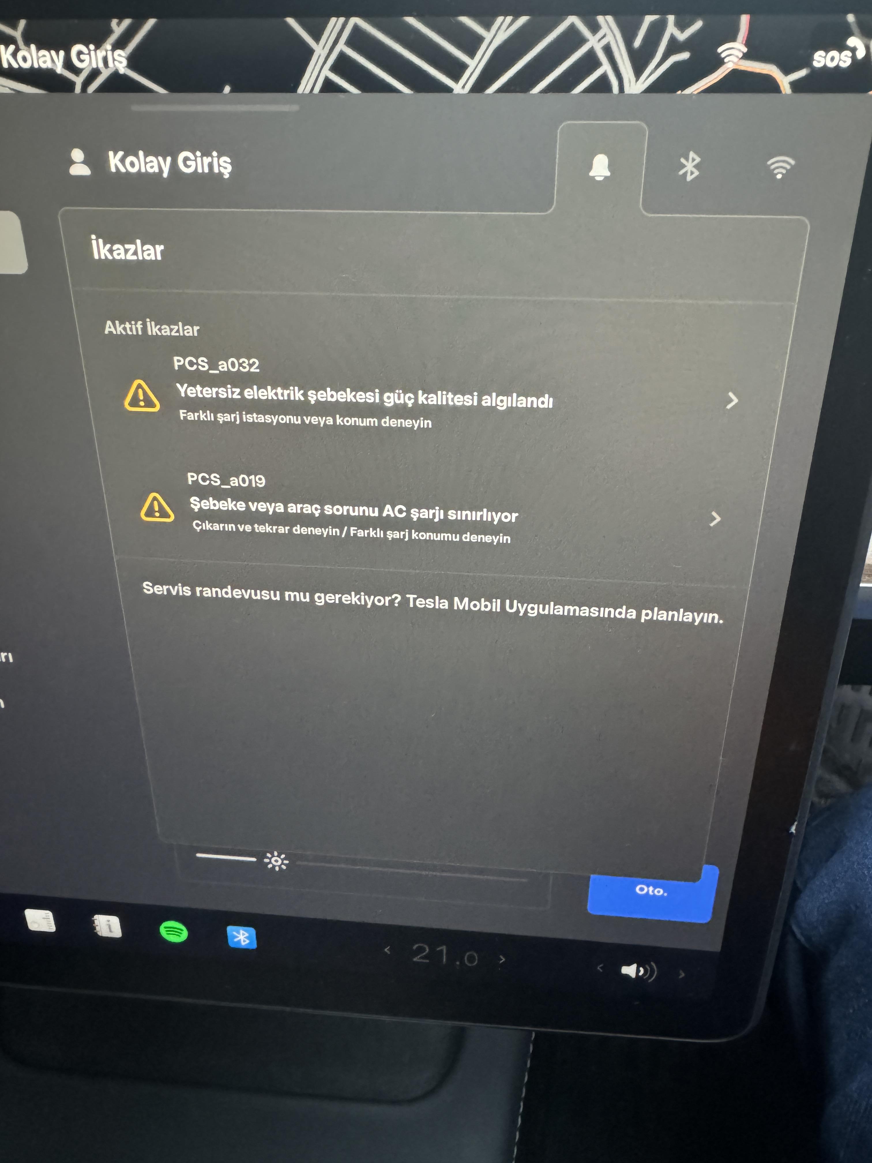

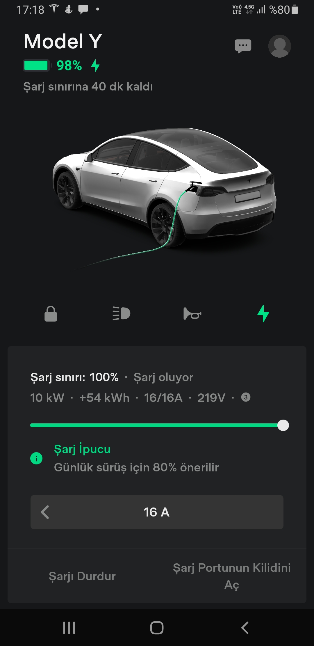

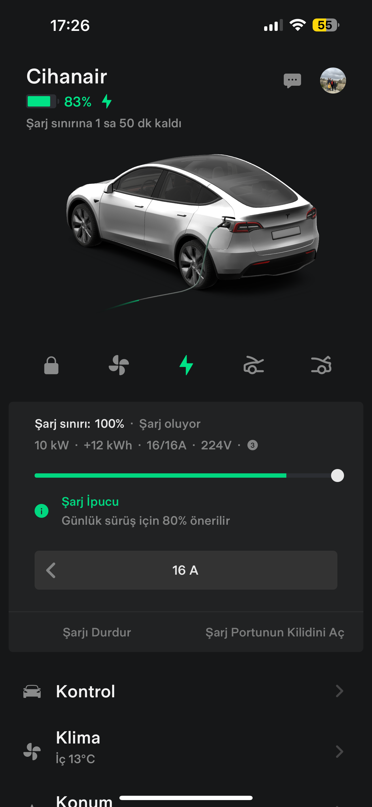

  • Bir türlü çözemediğim bir şarj sorunu var.
    sanayide şarj ediyorum. Ama istediğim enerjiyi alamıyorum
    Aniden kesiliyor güç, neden olabilir ?
    tesla şarj cihazı varken de böyleydi. Vestel aldım yine böyle.
    Elektirikçi geldi ölçtü, güç tam diyor, ama olmuyor

    Şebekede dalgalanma sezinliyor ve şarjı kesiyor. Kullanım kılavuzunda da yazıyor. Sanayide şarj ediyorum demişsiniz. Şebekeye bağlı, kaynak makinesi, büyük motor, kompresör vs çalışmaya başladığında bu tür şeyler olabilir.
    Ayrıca %70 den sonra şarj oldukça yavaşlar, akım özellikle düşer, bu soralarda şebekedeki dalglanmadan daha fazla etkileniyor da olabilir.
    Bu arada hep mi 100% kadar şarj ediyorsunuz? Yoksa bu seferlik mi?

    Size tahsis edilen trafonuz var mıydı ? Ben trafoya kadar kablo kapasitesini arttırdım halen makinalar yoğun çalışırken sorun oluyor. Önce 10 kw saat ile başlıyor şarj yavaş yavaş düşüyor 1.5 saat sonra durdu diye uyarı geliyor. Tekrar çıkarıp takmam gerekiyor.

    Ben sürekli %100 dolum yapıyorum
    Kompresör yok burada
  • yavuzg Y kullanıcısına yanıt
    Hocam AC şarjda %99 gelene kadar 10kW hızı düşürmeden doldurmaya devam ediyor. Ben de AC şarja takacağım zaman sınır ayarını %100'de tutup %80 - %85 dolaylarında şarjı kesiyorum. Burada amacım AC buldukça aracı DC'ye mahkum edecek kadar şarjı indirmeden devam edebilmek. Genel olarak hatalı birşey mi yapıyorum?

  • NCM bataryayı AC veya DC ne olursa olsun %80'in üzerinde şarj etmemeniz gerekiyor. Bu tür bataryalar (LFP türü dışında) %100 doldurulduğunda katodunda kristalleşmeler oluşur. Ömrünü azaltırsınız. LFP bataryalarda ise %100 şarj etmenizde sorun yok ama onların da ayrı problemleri var burada girsek sabaha kadar yazışırız :)
    Bataryanın %60-70 den sonra yavaş şarj etmesi AC veya DC olmasına bakmaksızın hep aynı. Batarya kimyası ile alakalı. Sizin AC de %100'e kadar şarj ederken hız düşmüyor diye gözlemlediğiniz zaten AC 11Kw güçte bataryaya verilen akımın (voltaj değil akım) zaten düşük olması. DC de ise %60-70 doluluğu geçince akım dramatik bir şekilde düştüğünden bunu şarjı başlattığınız zamanki hıza kıyasla bariz fark ediyor olmanız...
    Kısaca, %100 sadece uzun yola çıkarken (ve hemen harcamaya başlamanız lazım). %60-80 günlük kullanım...
    Sizin yaşadığınız soruna gelirsek malesef sanayideki şebeke elektriğinizin (sizin bizzat kendi şebekeniz bile olmayabilir sorun) "parazitli" olmasından olabilir. Tesla BMS (Batarya yönetim sistemi) dalgalanamalara kıllanıp şarjı kesiyor muhtemel.
    Ne yapılabilir derseniz, sanırım pek bir şey yapılmaz. Sanayilerde reaktif güç hep sorun zaten. Dağıtım şirketleri de bunu sevmez hatta belli bir seviyenin üzerindeyse cezası bile var ama kim takar...
