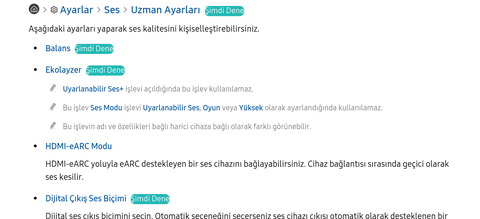

  • sesi direkt aktarma seçeneği olacak tv ses ayarından ses çıkış seçeneklerine bak...
    https://downloadcenter.samsung.com/content/UM/202401/20240110145457587/OSNDVBEUA-7.8.0_EM_OSCAR_EU_TUR_230626.0.pdf

  • direkt arc diye seçenek olacak dijital sesi işlemeden soundbara verebiliyor sadece soundbar DTS ses işler... DTS sesli içerikleri sorunsuz izlersin...
