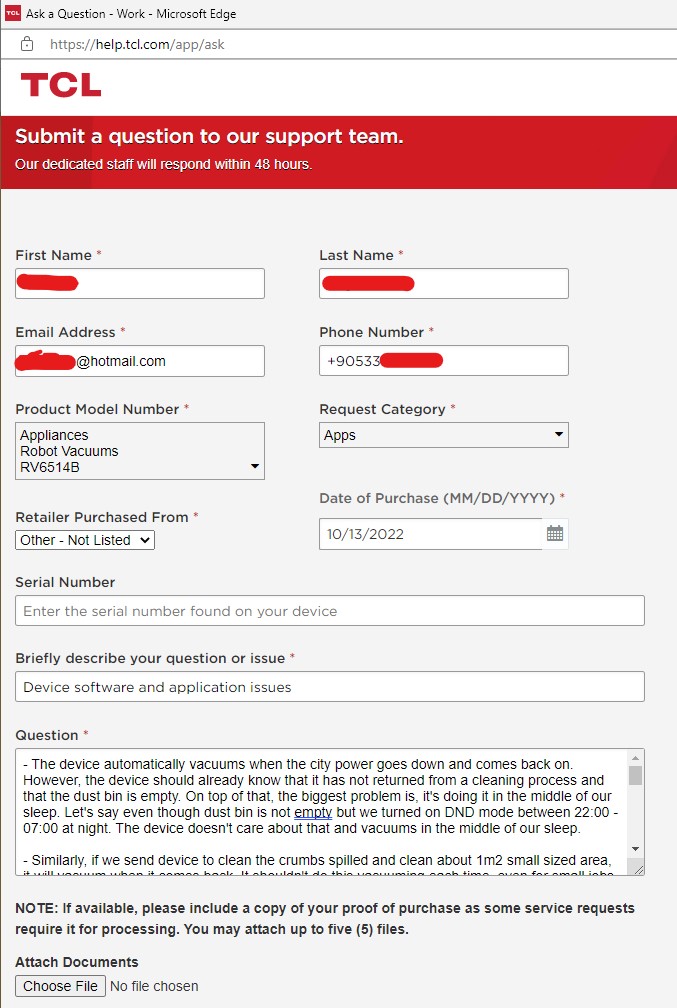

  • Selam arkadaşlar,
    Yazılımsal çözülebilecek gibi duran sorunları aşağıdaki gibi listeledim. Bu hali ile herkes TCL'e bildirsin bence (ekleyecek bir şeyi olan da aşağıya yazabilir ayrıca. Biz de aktarırız TCL'e, ne kadar çok kişi aynı sorunları aktarırsa o kadar iyi diye düşünüyorum. Ben hemen bildirim yapmayacağım, bugün yorum ekleyecek arkadaşlar eklesin, yarın itibarı ile TCL'e ulaşırız diye düşünüyorum).
    Ev aletleri ile ilgili destek numaraları ve e-mail adresi aşağıdaki gibi. Yazılı bulunması açısından e-mail adresine de yazmak mantıklı olabilir, çünkü uzunca bir liste. Ancak vakti müsait olanlar Canlı Destek hattına sorunları bildirsin, firmalar e-mailleri sallamayabiliyor çoğu zaman. Herkes aynı şeyleri iletir ve yanıt beklediğimizi de söylersek faydalı olabilir. Eğer, işleminiz şu aşamada gibi bir bilgilendirme durumları da yok ise 1-2 hafta sonra tekrar arar sorarız.
    Müşteri Hizmetleri Hattı:
    0850 209 98 25 (0850 2099 TCL)
    0850 808 03 54
    Hafta İçi: 09.00 – 20.00 // Hafta Sonu: 10.00 - 20.00 Canlı Destek (20.00 İtibari ile Otomatik Kayıt Sistemi)
    Satış ve servis ile alakalı sorularınız için: turkeyservice@tcl.com
    SORUNLAR:
    Elektrik kesildiğinde ve geri geldiğinde vakumlama yapıyor. Oysa ki cihaz zaten bir temizlik işleminden dönmediğini, torbanın boş olduğunu bilmeli. Bunun da ötesinde, gece 22:00 - 07:00 arası rahatsız etme modunu açtık diyelim. Cihaz bunu umursamıyor ve uykunun ortasında vakumlama yapıyor.
    Yine benzer şekilde, cihazı git şuraya kırıntı döküldü temizle deyip 1m2 alan bile temizletsek geri dönünce vakumlama yapıyor. Ufacık işler için bile bu vakumlamayı yapmamalı.
    Çok katlı evlerde ikinci haritaya geçildiğinde şarj ünitesi başka katta olmasına rağmen iş bittiğinde tüm odaları gezip şarj ünitesi bulunamadı diyor ve ortalık yerde duruyor. Halbuki, bu katta şarj ünitesini aramayıp (haritada zaten yok, neden arıyor?) benim ilk yere koyduğum noktaya geri dönse daha sağlıklı olur. Burada problem tam ortada falan durması, motoru da durduğu için ses çıkartmadığından yanlışlıkla üzerine basılabilir. Oysa biz cihazı diğer kata koyduğumuzda zaten en köşeye koyuyor ve temizliği oradan başlatıyoruz. Oraya, ilk başladığı noktaya geri dönmeli.
    Oda bölme işi çok eziyetli. O çizgiyi çekmekte çoğu kullanıcı zorlanıyor. Uygulama gözden geçirilerek daha basitleştirilmeli.
    Oda iptali olmalı. Mesela bir bölgede boydan boya ayna veya fransız cam kapı var ise orayı oda olarak algılıyor. Veya banyoda yüksek eşik olduğundan içeri giremiyor ancak Lidar sensör içeriği gördüğü için yarım yamalak haritalıyor. O kısmı haritadan tamamen silebilmeliyiz.
    Yasak bölge tanımı çok katlı evlerde harita değiştirince siliniyor. Hangi katın haritasında yasak bölgeyi seçtiysem o haritaya kaydetmeli ve yasak bölge ben kaldırana kadar yasak olarak kalmalı. Normal haritada bu sıkıntı yok, uygulamaya gir çık sabit kalıyor ancak farklı kat haritası seçince gidiyor tanımlar.
    EDİT:
    Cihaz global versiyon olduğundan, aynı sorunlar diğer ülkelerde de yaşanıyordur. Bu sebeple direk olarak TCL'e bildirimde bulunmak daha doğru olacaktır belki de arkadaşlar.
    Ask a Question (tcl.com) adresine girip İsim, Soyisim, email, telefon verilerini doldurduktan sonra "Product Model Number" alanından Appliances (Appliances altından soldaki küçük oka tıklayın alt menüsü açılsın) altından Robot Vacuums, onun altından da RV6514B seçiyorsunuz. Hepsi yazılımla giderilecek sorunlar olduğundan sağdan Request Category'den "Apps" seçebiliriz sanki. Date of purchase'e satın alım tarihi (tarihi takvimden seçin, ay/gün/yıl olarak yazıyor aşağıda göreceksiniz), serial number'a seri numarası yazdıktan sonra (illa yazmaya da gerek yok sanırım) aşağıdaki açıklamaları yazarsınız.
    "Briefly describe your question or issue" kısmına aşağıdakini yazalım:
    Device software and application issues
    "Question" kısmına da aşağıdakini yapıştırın ve gönderin:
    - The device automatically vacuums when the city power goes down and comes back on. However, the device should already know that it has not returned from a cleaning process and that the dust bin is empty. On top of that, the biggest problem is, it's doing it in the middle of our sleep. Let's say even though dust bin is not empty but we turned on DND mode between 22:00 - 07:00 at night. The device doesn't care about that and vacuums in the middle of our sleep.
    - Similarly, if we send device to clean the crumbs spilled and clean about 1m2 small sized area, it will vacuum when it comes back. It shouldn't do this vacuuming each time, even for small jobs.
    - When switched to the second map in multi-floor house and the job is finished, it visits all the rooms and says that the charging unit could not be found, and it stays in the middle of the room. However, it would be better if it did not look for the charging unit on this floor (it is not already on the map, why it's searching again?) and should come back to the point I put on the first place (before start cleaning). The other problem here is that it stops right in the middle of the room, and since the engine stopped already, it does not take out attention too much, so it can be accidentally stepped on. If it would return back to where it started, we would know where it is.
    - Room splitting is very tedious in the APP. Many users find it difficult to draw that line to split the room. The application should be revised and simplified.
    - A room in the app should be deleted. For example, if there is a full-length mirror or full sized glass door in a room, it perceives it as another room.
    Also as the bathroom has a high threshold and it can't get in, but the Lidar sensor maps it incompletely because it sees inside partially. We should be able to completely erase that part from the map and say that it's not a room.
    - Forbidden zone definition is deleted when changing the map in multi-floored houses. Whichever floor's map I have selected the forbidden zone, it should be saved on that map and the forbidden zone should remain as forbidden until I remove it. There is no such problem in the single map, it stays constant when you close and open the application, but when you choose a different floor map, it deletes defined forbidden zones.
