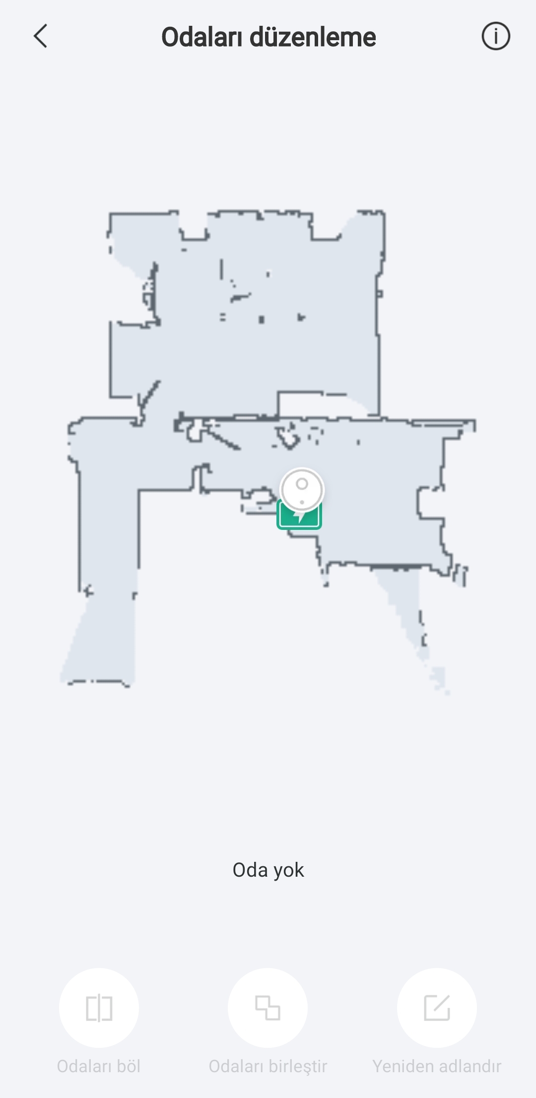

    Merhabalar, evi süpürüp odaları düzenleme yap dediğimde bu şekilde oda yok hatası alıyorum. Odaları bölemiyorum, resimde 2 oda görünüyor ama tüm evi yapsamda sonuç aynı. Reset te işe yaramadı. Böyle bir hata alan oldu mu?
    Yardımcı olabilir misiniz?
