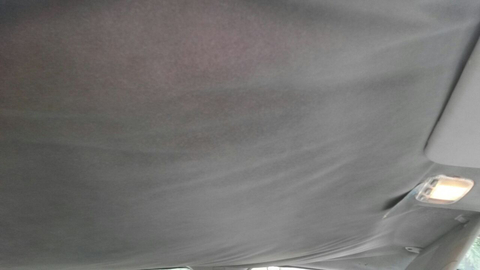

  • Aracımızin tavan döşemesi kendini aşağıdaki fotograflardaki gibi birakti.Ne yapabiliriz?

    Yenisinin fiyatını servisten sorun, genellikle sanayide yaptırmak daha ucuza malolur, sanayide döşemeciye giderseniz tavan döşemenizi söker, üzerinden kendini bırakmış olan kumaşı çıkarır ve çok yakın özelliklerdeki yeni kumaşla tekrardan kaplar ve yerine takar. Eski kumaşın yerine yeniden yapıştırılması mümkün değil.

    Cevap icin tesekkurler hocam.Eskisine müdahale edilebilseydi keske.Yenisi ne kadar tutar acaba.bilginiz varmi
  • Geçmiş olsun tavanı temizlemiş veya sık sık iç temizleme yaptırmışmıydınız ?
    niye oldu acaba ona göre bizde dikkat ederiz
  • Araç Citroen/Peugeot grubundan herhalde. Direk tavan lambalarından anladım :)
    2012 Citroen C3 1.4 HDi Confort Plus
  • mbulur M kullanıcısına yanıt
    Şu anki fiyat konusunda bilgim yok 2 yıl önce 400 TL'ye yaptırmıştım ancak fiyat kullanılan kumaşın farketmesinden dolayı araca göre değişiyordu. Tavan döşeme kumaşı iki katmandan oluşuyor, tavana yapışan kısım arka katman oluyor, öndeki oldukça ince kumaş kendini bırakıp sarkınca tekrar yapıştırmak mümkün olmuyor. Genellikle tavan çok ıslak olarak temizlenirse olabilen bir durum. Ancak eskiyen araçlarda ortada hiçbir sebep yokkende olabiliyor.

    Doğru tahmin araç Peugeot 307.

    Araba 2,5 yıldır bizde hiç iç temizleme yaptırtmadık.Öncesini bilmiyorum.
    Havanında etkisi olabilir dediler.malum Antalya havası aşırı sıcak ve nemli.

    Bilgiler için sağolun hocam.Sanayiden 250 tl fiyat aldık uygun geldi açıkcası.

  • Kumaşın değiştirilmesi maliyetli olursa kumaşı gerdirip zımba telinin büyüğüyle zımbalıyorlar hocam
    buda bir alternatif.
  • Bana kalırsa yenisi ile değiştirmek yerine gerdirip, fazlalık kısmını kestikten sonra zımba atarsa güzel olur.

    Nasıl bir işcilik olacağını da araştırın 50-100 hesaplı diye saçma sapan bir şey yapıp vermesin...

  • sıcaktan yapışkan eriyor öyle sarkıyor galiba
