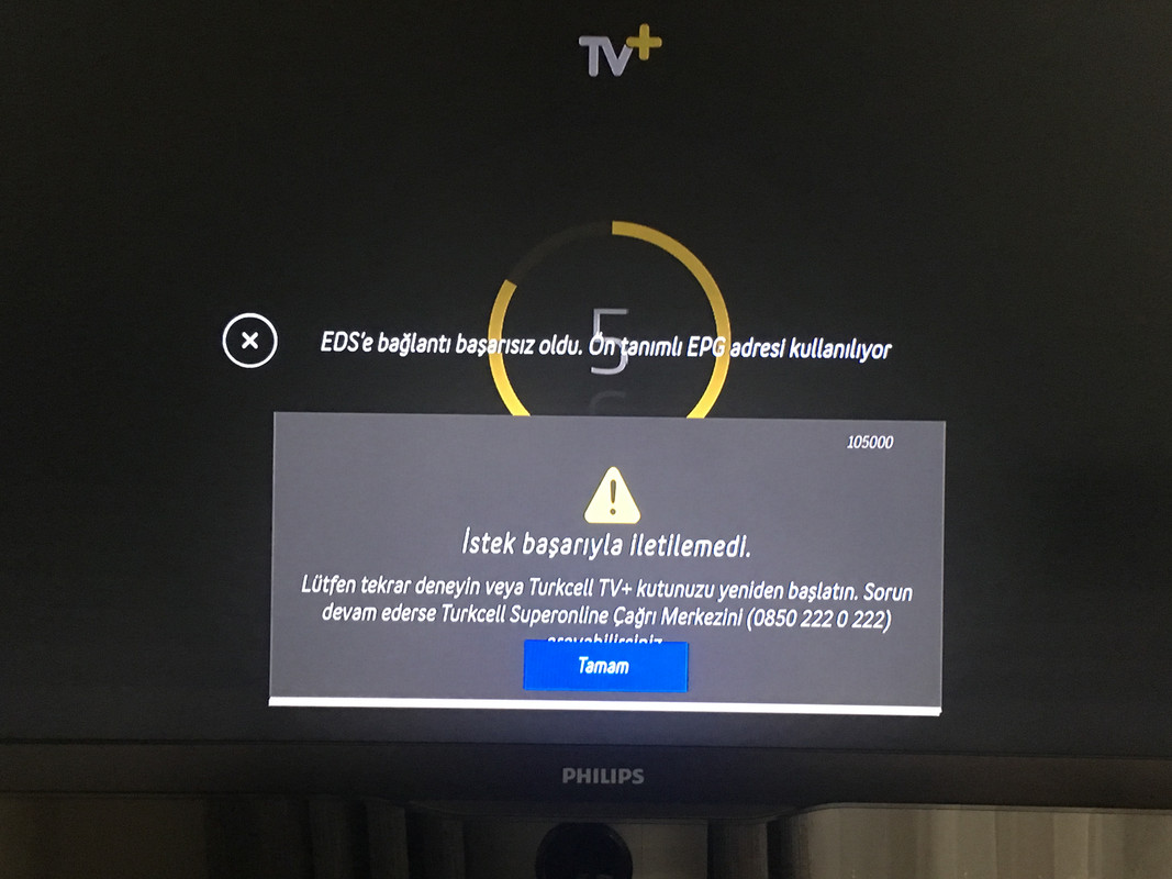

  • Airties 5650 modemim var. fiber şifreyi buldum girdim oldu ayarları yaptım. Fakat iptv Turkcell tv+ nın ayarlarını yaptım fakat bu iki kısma ne girmeliyim onu bulamadım
    Lan Portu ve WAN Portu yazan kısma ne gireceğim arkadaşlar?Kısacası Portu yönlendirme ayarlarını nasıl yapabilirim?
    Alttaki görüntüdeki rakamları nasıl doldurmalıyım ?
    Ekran görüntüsü bu arkadaşlar
    postimg.cc
    BE6 CE83 E 9581 4160 B849 25 F2 EC43 E42 E — Postimage.org
    https://postimg.cc/p9ysvyR3
    Şu an Turkcell tv + dada böyle diyor
    postimg.cc
    14 BE5480 5 CB7 43 FC BB6 B 0 EF6 A4 C83847 — Postimage.org
    https://postimg.cc/dDJ4QWs8
    Birde şuan server bulunmamaktadır diyor
    < Bu mesaj bu kişi tarafından değiştirildi blackcemre -- 23 Temmuz 2019; 1:27:29 >
