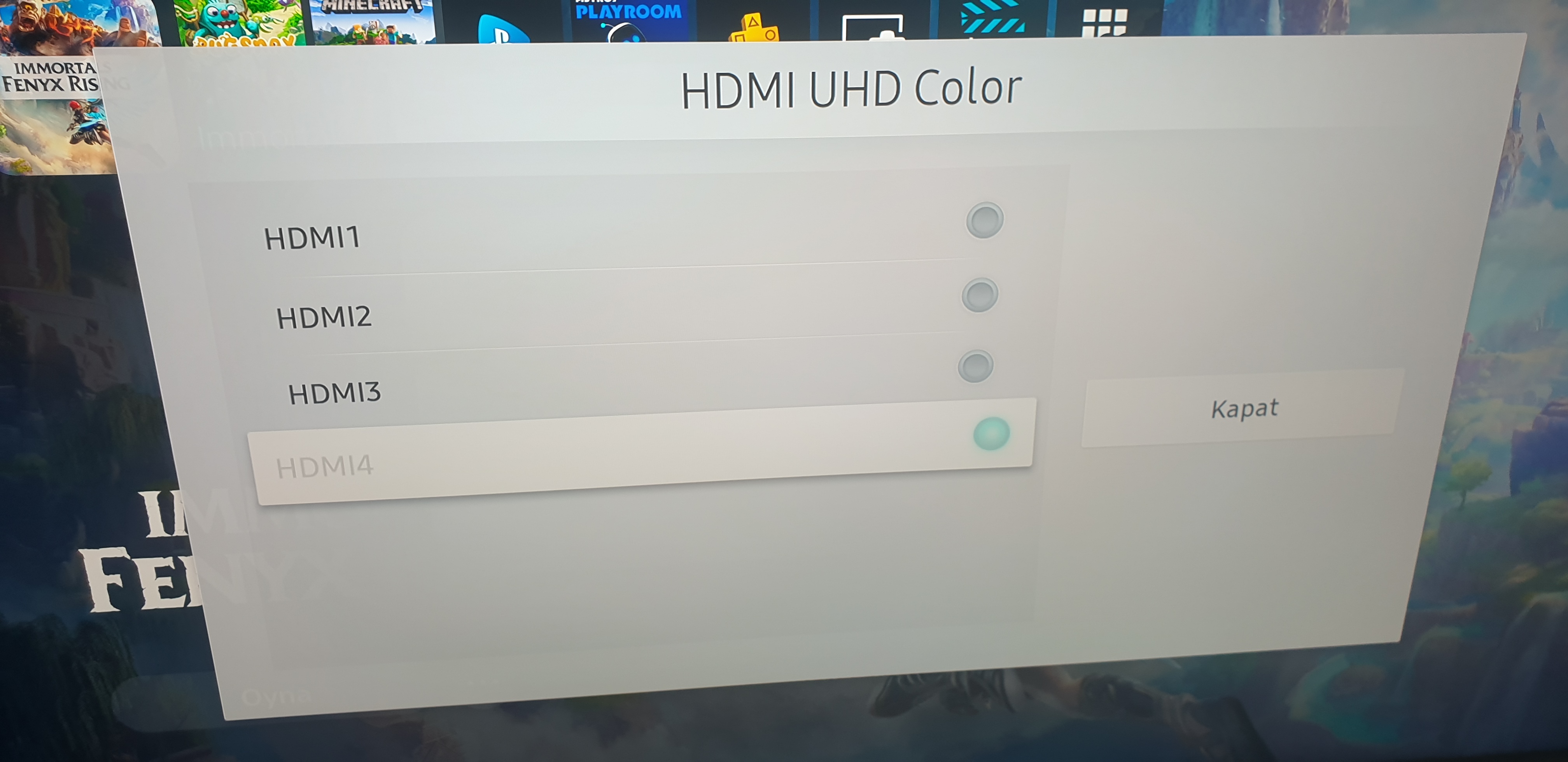

    Tv ne marka? Samsung ise arcin bagli oldugu hdmi'nin uhd color ayarini acmaniz gerekiyor.

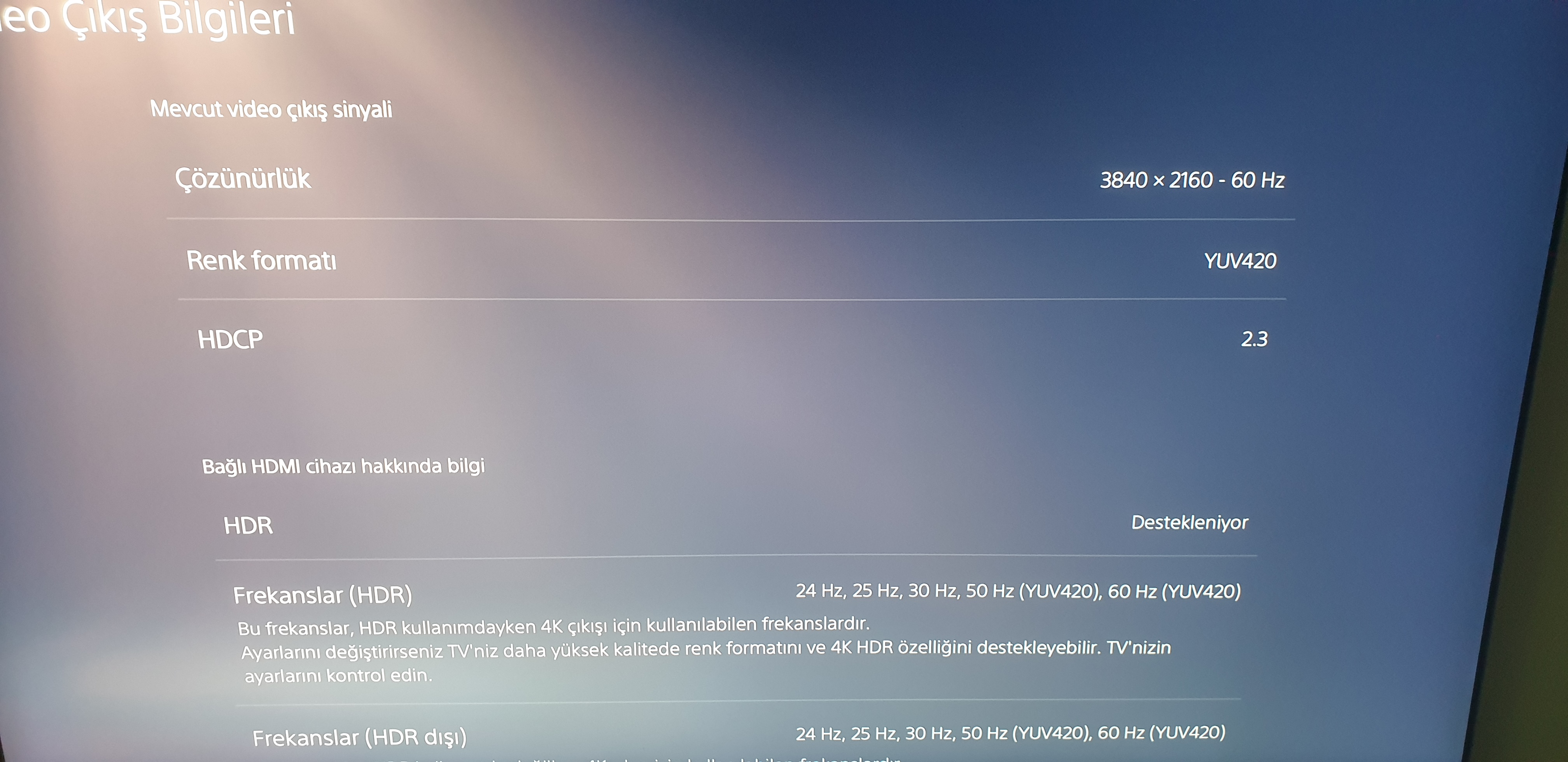

    tv samsung hocam q7fn model uhd açık. ps5i direk tyve bağlayinca yuv 422 oluyor HDR açılıyor. soundbardan geçiş yapınca yuv420 yazıyor. aslında ps5 ayarlarda hdr destekleniyor yaziyor ama niye açtırmıyor anlamadim. tvden uhd yi kapatinca hdr desteklenmiyor diyor görüntüde baya farkediyor zaten. uhd açıkken hdr görüntü alıyor gibiyim ama ayarlardaki kapalı yazısı rahatsız etti

  • başka bir oynatıcı ile denemeli bence sorun ps5te ya da ayarlarında hdmi 2.0 ın bant genişliği 4k 60hz 422 için yetmiyor olabilir kablo 2.1 bile olsa sl10y hdmi 2.0dır çıkışı ps5te 2160p 60 hz 4.2.0 yapabiliyorsa yapmalı

    sl10y özellik olarak destekliyor yaziyor ama çözemedim bir türlü. ps5 direk tv bağlandığında 4k 60hz hdr aktif ama araya soundbar girince hdr kapali.

    2160p 60hz 4.2.0 böyle bir ayar yok hocam. şu şekilde çözdüm ps5 i tv ye bağladım tv ile soundbar arasını arc hdmi ile bağladım istediğim şekilde oldu hem 4k60hz hdr aktif hemde sadece tv kumandası ile ses kontrol ediliyor.
    teşekkürler yardımınız için
