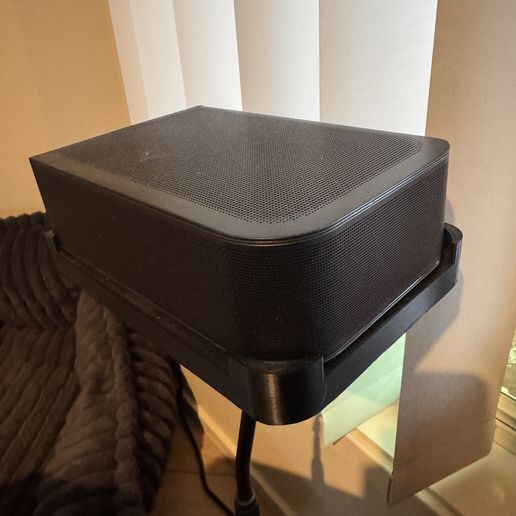

    cults 3d
    JBL BAR 1300 Detachable Speaker Stand – Custom Mount for End Surrounds
    https://cults3d.com/en/3d-model/home/jbl-bar-1300-detachable-speaker-stand-custom-mount-for-end-surrounds

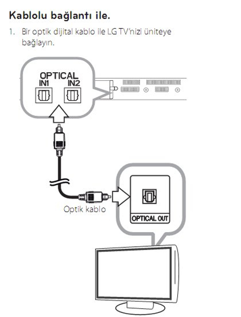

    LG NB3530A SOUNDBAR İNCELEMEM
    Arkadaşlar uzun süredir soundabar araştırıp yeterli bilgiye ulaşamadığım için hep erteliyordum.
    Soundbar konularının olgunlaşmasıyla ihtiyaçlarımı gözden geçirip ikna oldum ve dün kurulumunu yaptım.
    Kaliteli ses, çevresel sesleri almak gibi bir hedefim vardı ama evdeki küçük oğlumdan ve kablolara olan nefretimden ötürü bu ürüne yöneldim. Mükemmel bir surround almak gibi bir hedefim olmadan n11.com sitesinden LG Türkiye garantili cihazımı 438 tl'ye taksitle aldım.
    Tv: Lg 42LM760s
    Ses sistemi: Lg NB3530A
    Tv kendinden uydu alıcı. hd uydualıcı, Digitürk veya bluray oynatıcım yok.
    Ses sistemi iki parça Ana ünite ve Kablosuz subwoofer.

    Bağlantı
    Bağlantı kutudan çıkan optik kablo veya bluetooth ile yapılıyor. Tv'nizde optik çıkış yok ise ne olur? İnanın bende bilmiyorum, media oynatıcı veya digiturk giriş çıkışları ile olur sanırım.
    SOUNDBAR (Ana Konu) (İlk mesaj güncel 01.05.2026)
    Kutuları açıp ana üniteyi optik kablo ile tv'ye bağlacak fişi elektrik przine takacaksınız. Subwooferı da sadece prize takacaksınız kurulum otomatik yapılmış, subwoofer wireless olarak ana üniteye bağlanmış olacaktır. Başka ayara gerek yok. Kablosuz subwooferda manuel eşleşme düğmesi hariç düğme yok. Sadece durumu bildiren, duruma göre değişen ışık bölümü var.
    Ses sistemi üzerinde Usb giriş, 2 optik giriş ve mp3 kulaklığının eşdeğeri olan 3.5mm stereo girişi var. Hdmi giriş çıkışı yok.

    Bağlantı
    En önemli özelliği bluetooth destekliyor olması. Kablosuz olarak telefonunuzdan veya diğer aygıtlarınızdan soundbarı aratıp "0000" şifresini girerek cihazları eşleştirebiliyorsunuz.
    Akıllı telefonum(lumia 925) şifre istemeden direk bağlandı. Müzikler, videolar, oyun sesleri her şey ses sisteminden gelmekte. (Güncelleme: 6 Ocak2014)
    Sistemde usb olsada usb'den flash veya hdd mi takayım film izleyeyim diye bir şey sözkonusu değil.
    Sistem üzerindeki usb sadece ses oynatmak için. Hangi formatları oynatıyor sorusuna şöyle cevap verebilirim. Sistem usbsini kullanırsanız sadece mp3 ve wma çalıyor.
    Ses dosyalarını veya film dosyalarını açma görevi tvnize veya harici media oynatıcınıza bağlı. Lg televizyonum en güncel formatlar mkv film, ses formatlarından da dts yi destekliyor o sebeple ben ses sistemi ile her film ve müzik dosyasını açıp seyredebilirim. Çünkü bunları çalıştıran tv. Tv izin verdiği içinde ses sistemi optik kablo ile tv'nin çalıştırdığı her şeyi çalacak. Tv'niz görüntü ve ses formatlarını tam olarak destekliyorsa bu cihaz işinizi görür. Kodeclerde sıkıntı var ise blu-ray ya da harici bir media oynatıcıya ihtiyacınız olacak.
    Tv kanalları ve radyo kanallrında da sistem çalışmakta. İsterseniz kapatabiliyorsunuz.
    Sesi hem tv'den hem ses sisteminden dinlemeye izin veriyor sistem. Ama eko sorunu çözebilirseniz.
    Lg tv ayarlar, ses, senkron ayarlarından üsttekini +3 yapınca uydu izlerken ses senkron oluyor. Ama HDD den oynattığım filmlerde tv ile soundbarın sesi senkron olmuyor, eko oluşuyor. Bazı filmlerin(yify den indirilen) sesinin kısık olduğunu düşünürseniz soundbar ile bu konuşma seslerini pek yükseltemiyorsunuz. Haliyle efekt fazla ama konuşma sesi kısık olunca insan çevreyi rahatsız eder miyim diye düşünüyor. Doğru ayarı bulan bana bildirsin lütfen.
    Senkron için sistemde ayar var ama sadece 0-300ms arası senkron yapılabiliyor. Pek bir işe yaramıyor.
    Bluetooth ile ana ünite tv bağlantısını yapabilmeniz için LG tv'nizin bluetooth desteklemesi gerekli, 2013 model altında bu özellik mevcut değilmiş.
    Optik bağlantı bluetooth bağlantısından daha kaliteli ses verdiği için gereksiz çok da gerekli değil. Subwoofer zaten kendiliğinden ana üniteye wireless ile kablosuz bağlanmakta. Odanın istediğiniz yerine sadece prize takarak subwooferı konumlandırabildiğimizden bahsetmiştim.
