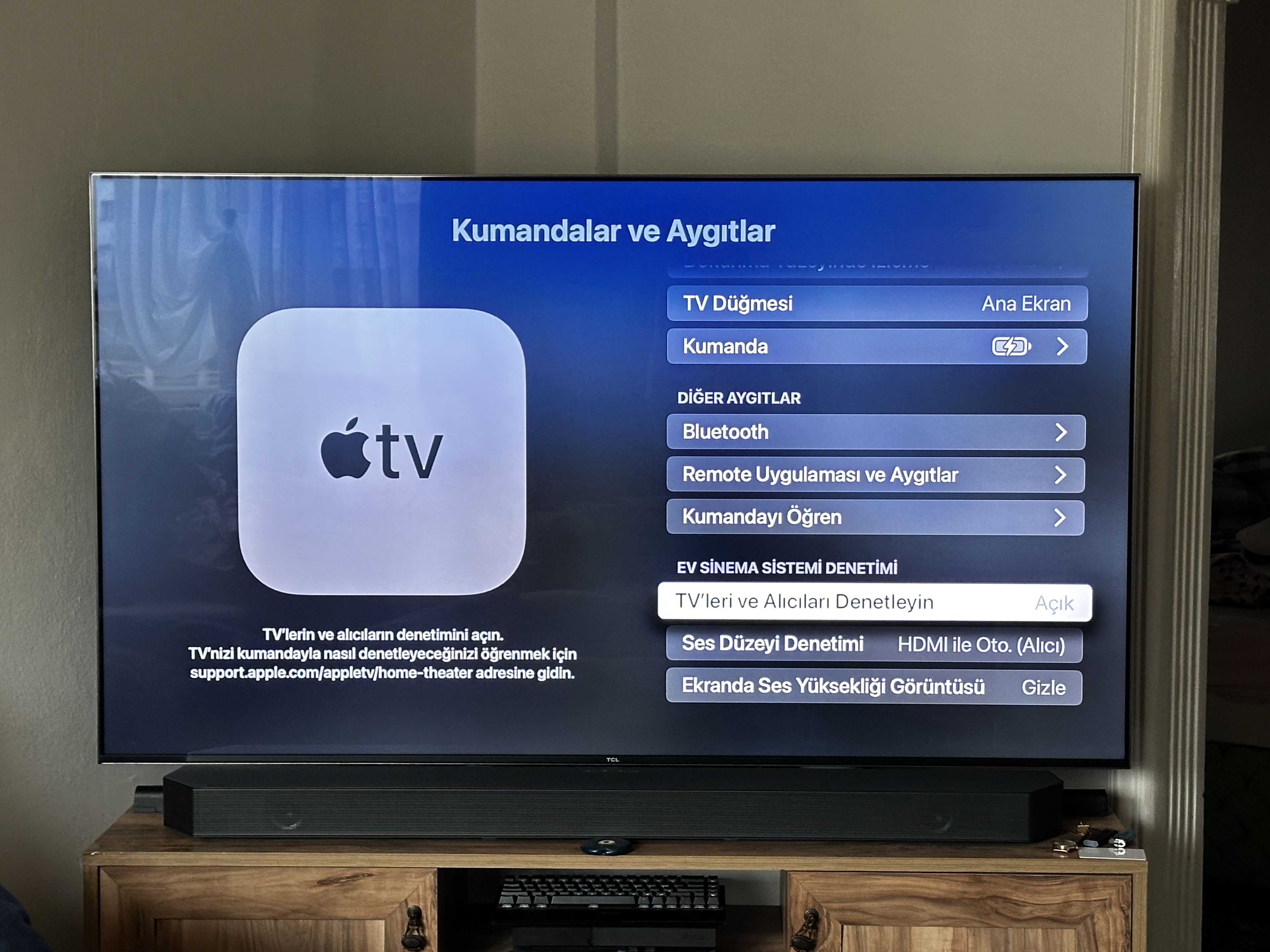

  • Apple Tv kullanan arkadaşlar bir sorun yaşıyorum. Çözüm bulamadım, gözden kaçırdığım birşey var galiba.
    Yaklaşık 1 haftadır Apple Tv 4K cihazımı Tv kumandasından kontrol edemiyorum!.
    HDMİ-CEC ayarları olması gerektiği ayarlarda ve Tv menü listesinde Apple Tv görünüyor ve açıp kapanıyor.
    Apple Tv sıfırladım, tekrar geri yükleme yaptım olmadı.
    Tv'den kaynaklı olabileceğini düşünerek yazılım versiyonunu düşürdüm sıfırladım olmuyor.
    Tv'nin Hdmi girişlerini değiştirdim olmuyor. PS4 konsolum Tv kumandası ile sorunsuz çalışıyor.
    Bir ihtimal HDMİ kablosu bozulmuştur dedim kabloyu değiştirdim olmuyor.
    Olası bütün senaryoları denedim fakat Tv kumandasından Apple Tv'yi kontrol edemiyorum.

  • pocemonmutlu kullanıcısına yanıt

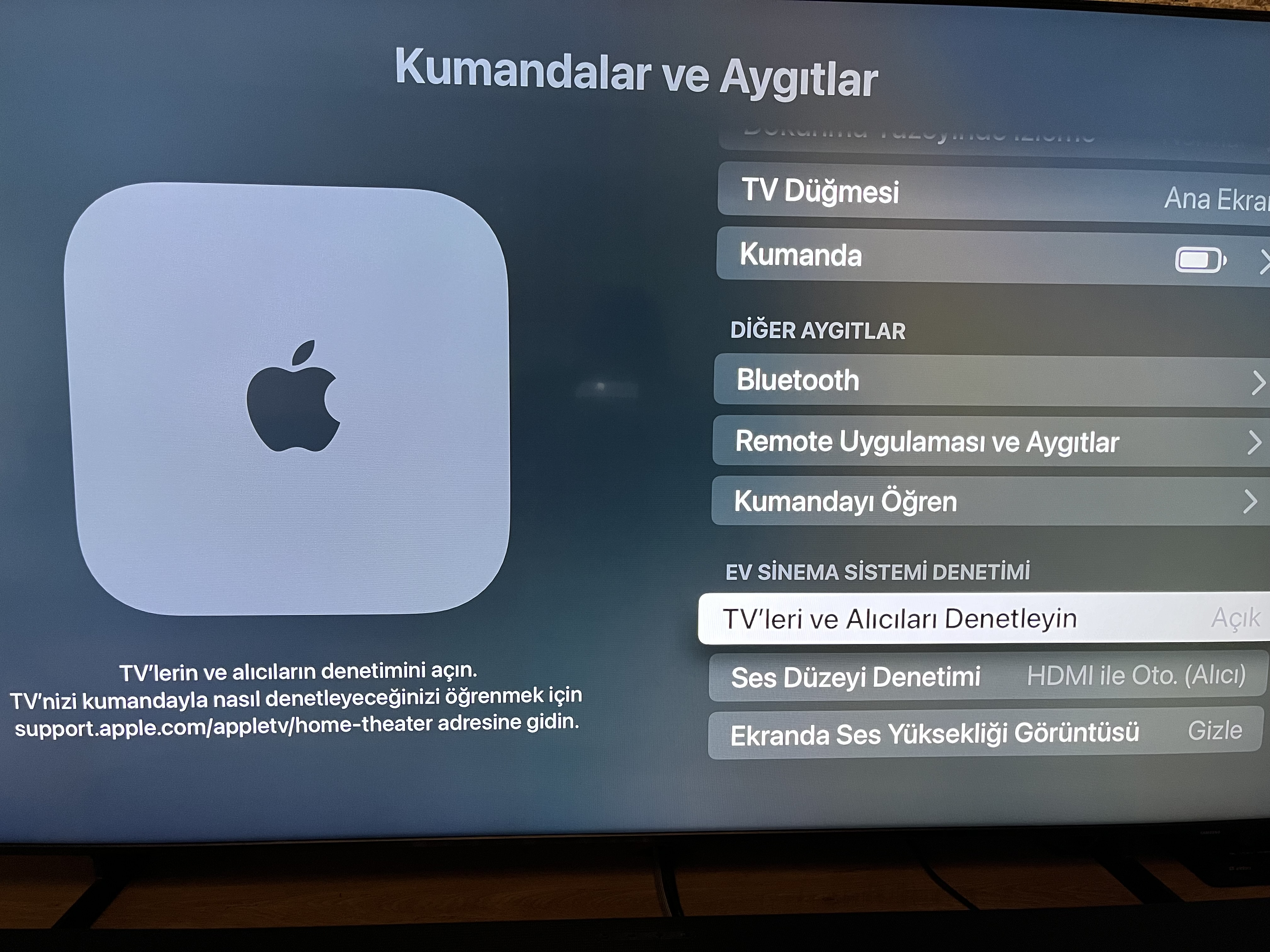

    Düşük bir ihtimal ama aşağıdaki ayar kapalı kalmış olabilir mi?
    SOUNDBAR (Ana Konu) (İlk mesaj her pazar güncel)
  • JUNE8O kullanıcısına yanıt
    Ayarlar aynı. Ayarları kapattım açtım değiştirdim yok. En düşük ihtimal bile olsa yinede denemek için kumandaya şarjlı pil takmıştım, çıkartıp normal pil taktım yine yok.
    HDMI-CEC özelliği TV ile Apple Tv otomatik açılıldığını Tv’yi kapattığımda kapandığını ve girişi seçtiğimde uykudaylen uyandığını görüyorum.
    Tv kumandası kontrolü bıraktı yada Apple Tv engelliyor, garip ve anlamsız bir durum var SOUNDBAR (Ana Konu) (İlk mesaj her pazar güncel)
