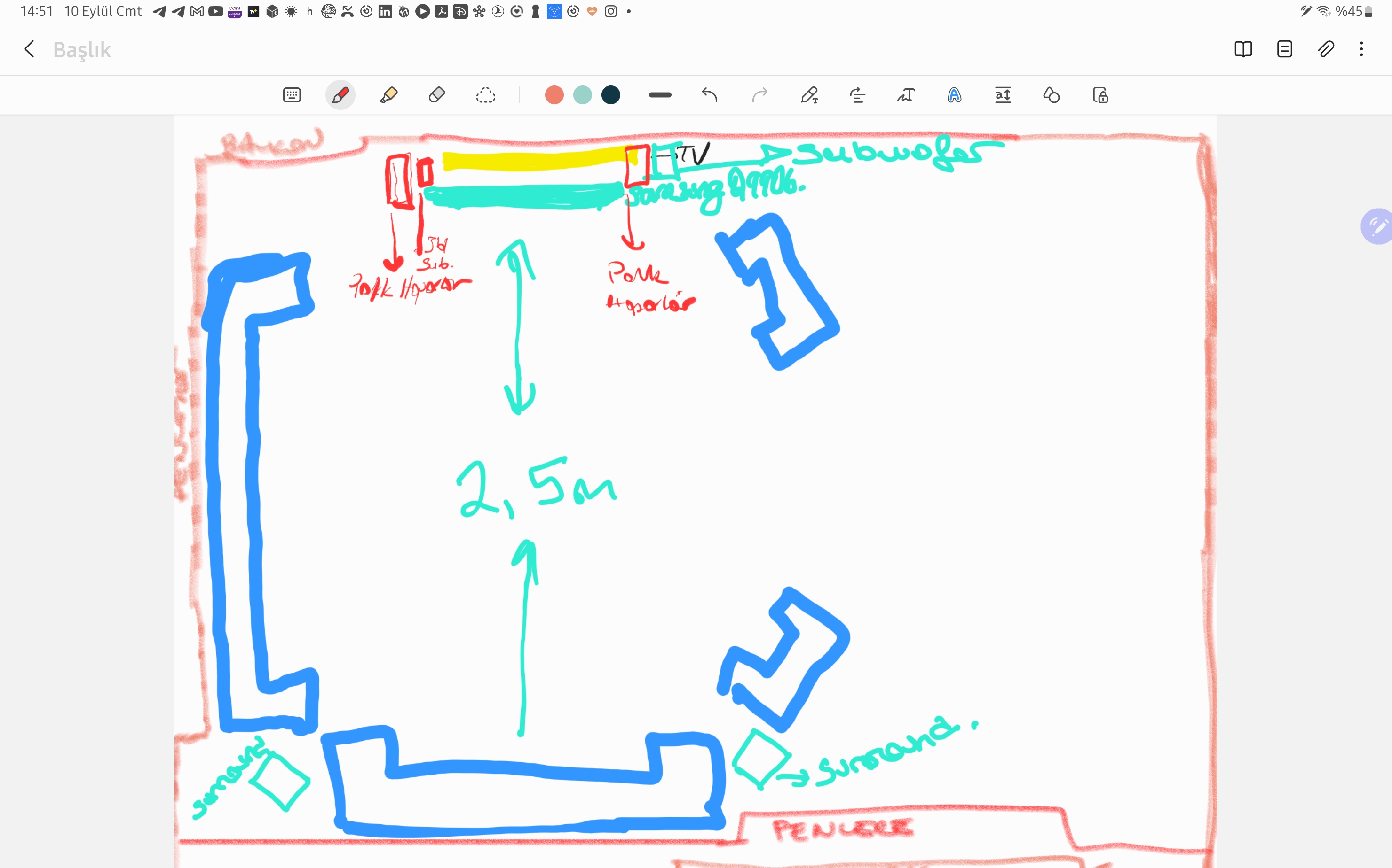

  • Bu arada setup vs yerleşim olayını görsel (çizim ile paylaşılsa) nasıl olur?
    Misal benim salon mimarisi IQ su - 1 olan birisi tarafından çizilmiş (ilkokul terk müteahhit)

    Önerine ilk cevap benden gelmiş olsun. Salon yaklaşık 25 m². TV 55", arka koltuktan izleme mesafesi 4-5m arası. Soundbar arka kitleri ile Samsung q70r. Bar kısmını TV ünitesinin üstündeki rafa yerleştirdim. Arka koltuktan en doğru sesi o konumda iken aldım hem de daha dekoratif durdu. Kiracıyım, salonda benim sözüm geçer 😃. Mevcut şartlarda odada ergonomi, dekoratif ve optimum kullanım adına en ideali yakaladığımı düşünüyorum:

    Çizimi fotoğraflar ile de destekleyeyim:

    Sizinki yine iyi, benim çizimi gore:))

    Çok ideal bir konumlandırma olmuş. Pencereden TV'ye ışık yansıması olmuyorsa harika diyeceğim. İzleme mesafeniz Atmos sesleri alma adına nasıl sizce; ideali ne olmalı. Bar üzerine yerleştirilen Atmos hoparlörlerin açısı ile ilgili bir bilgiye denk gelmedim. Bu açıyı bilsek aslında izleme/dinleme mesafesi olarak yorum yapabiliriz.
  • tayaydin kullanıcısına yanıt
    Pencereler panjurlu olduğu için güneş sorun olmuyor. Henüz eski surroundlari kaldırmadigim için su anda 100cm üstü bir yükseklikte ama yine de surround etkisi alıyorum. Ancak bana göre ideal olan 80-90cm aralığı. Bar kısmı atmoslari için şöyle bir çıkarsalar yapabiliriz. Duvara asılarak kullanilabildigine göre tv'nin alt çizgisinin en az 10cm altında kalacak bir yükseklik ve üstelik muhtemelen şu anda hepimizin kullandigi konumdan oldukça geride bile atmoslar yeterli etkiyi verebiliyor. Sahneleme için hoparlör seviyesinin kulak altı bir yerde olması daha iyi gibi geliyor bana. Benim tv sehpasınin yüksekliği 54 cm. Şu anda atmos için yeterli noktadayız ama biraz üst hoparlörleri ayarını yukselttim yine de.
    Saygılarımla.
