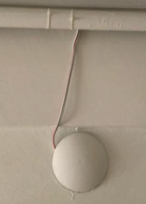

    Evdeki diyafondan kapı otomatigini açan kabloları önce tespit ettim. Gri ve Siyah olanlar. genelde onlarmıs. test için bir kabloyla iki kabloyu birbirine degdirip kapının acılıp acılmadıgına bakabilirsiniz.
    Diyafonu actım duvardan gelen kablo borusunun ucu bizde zile gidiyormus. iki uclu bir elektirk kablosuu duvarın icinden zil yuvasına sürdüm. böylece duvarda kablo görünmemis oldu.
    SONOFF İLE AKILLI KAPI OTOMATİĞİ PROJESİ (BİTTİ)
    Asagıda gördügünüz zilin arkasından kablo cıktı. Ben kabloyu kesmeden kablo boyu kadar KAPI Rolesini uzattım ve zilden gelen kabloları L ve N farketmeksizin Rolenin çıkış kısmına sağ tarafına taktım. sol tarafa taktıgım kabolamada N ve L dikkat etmeniz gerekiyor. N toprak kısmına L eklektrik kısmına takmanız lazım. sonra işlem tamam.
