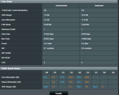

  • Paket değişikliği yeni yapıldı ama SNR Margin baya düşmüş sıkıntı olur mu?

    aşırı crc birikmesi veya kopma olursa modem üzerinden snr değerini 10 yapın hızınız biraz düşecektir ama daha stabil olur.

    Snr değeriniz sınırda aşırı crc birikmesi ve kopma olmadığı sürece bu şekilde kullanabilirsiniz.
  • teşekkür ederim yorumunuz için bu şekilde kullanmaya devam edeyim bir süre daha... speedtest ile deneme yaptığımda pc de kablolu olarak 79 mbit hız alıyorum cep telefonundan wifi ile uygulamadan deneme yaptığımda 69 mbit hız alıyorum akşam saat 21 civarları... modemdeki değerlerime göre normal mi bu hızlar türknet kullanıcısı olarak? Bir de son sorum crc birikmesinde aşırı sayı yaklaşık kaçtır mesela?Teşekkürler.
  • Jimmy77 J kullanıcısına yanıt
    günde yüz binlerce birikirse sorun olur 20-30 crc sorun yaratmaz wifi ile daha düşük almanızın sebebi mesafe ve sinyal kirliliğinden kaynaklanabilir. hız değerleriniz gayet iyi.
