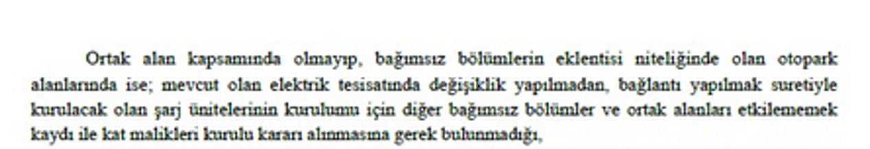

  • otopark şahsınıza aitse kimsenin iznini almanıza gerek yok.
    Sitede Sarj İstasyonuna izin vermiyorlar. Ne yapmalı ?
    Sitede Sarj İstasyonuna izin vermiyorlar. Ne yapmalı ?www.csb.gov.tr
    ÇEVRE, ŞEHİRCİLİK VE İKLİM DEĞİŞİKLİĞİ BAKANI MURAT KURUM DUYURDU: “APARTMAN VE SİTELERDE ELEKTRİKLİ ARAÇ ŞARJ ÜNİTELERİNİN YAYGINLAŞMASINI KOLAYLAŞTIRIYORUZ”
    https://www.csb.gov.tr/cevre-sehircilik-ve-iklim-degisikligi-bakani-murat-kurum-duyurdu-apartman-ve-sitelerde-elektrikli-arac-sarj-unitelerinin-yayginlasmasini-kolaylastiriyoruz-bakanlik-faaliyetleri-40193
    itiraz edenlere de bu yazının çıktısını alıp ellerine verebilirsiniz

  • cambodia C kullanıcısına yanıt
    hocam bu şartları sağlayan otopark varsa zaten prize takar şarj eder herkes. bu şartlar sağlandıktan sonra: mutfağındaki prize kettle takarken izin almaya gerek yok gibi bir yazı.
    Mevzu zaten kendi elektrik sayacınızdan park yerinize kadar olan tesisat, diğer bağımsız bölümler ve ortak alanları etkilememek şartları yüzünden çıkıyor.
    Ayrıca enerji sağlayıcılar sokak-cadde deki mevcut kapasitenin kaldırmayacağı yönünde olumsuz yazı yazıyorlar bireysel şarjlara. Bunu da 150 daire varsa 150 kişi şarj istasyonu kuracakmış gibi değerlendiriyorlar.

    e konuyu açan da onu soruyor ya, şahsına ait otoparkta kimse bir şey diyemez istediği gibi mobil şarj sistemi kurabilir.
    bu mevzuat o bahsettiğin mevzu için çıkarıldı zaten. inşai faaliyete konu olmuyor ve ruhsat gerektiren bir durum olmadığı da açıkça belirtiliyor.

    hocam otoparkınız avm otoparkı gibi büyük bir şey sanırım. 30-40 araçlık daha küçük olduğunu düşünmüştüm. benim attığım genelgede inşai faaliyete konu olmayan mobil şarj istasyonları için düzenleme yapıldı. sizin için durum farklı duruyor onu site yönetimi ile ortak noktada karar alarak çözmeniz gerekir sanıyorum.
