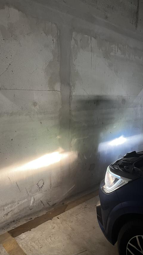

  • Bir sene kadar Philips Diamond Vision kullandıktan sonra sarı aydınlatmaya geri döndüm. Mavi beyaz ışık veriyordu ancak yağmurlu ve kötü zeminde resmen kör gidiyordum. Kısaca özet geçmek gerekirse eğer ki aracınızda mercek varsa kaliteli led güzel aydınlatma sunuyor ancak aracınızda mercek yok sadece çanak varsa malesef tek seçeneğimiz halojen lamba oluyor. Şuan piyasasaki en iyi aydınlatmayı Osram Night Breaker 220 serisi sunuyor. Kısalara Oaram NB 220, uzunlara Osram NB Lazer takarak kullanıyorum.
    Halojen aydınlatmada en iyi çözüm Bi Led Mercek montajı oluyor görünüşe göre onun da fiyatı 8500 ile 12bin arası değişiyor modeline göre.
    Görüntüdeki sarı olanlar NB 220 serisi, beyaz olanlar Philips Daimond Vision

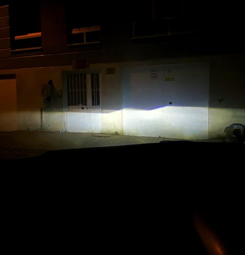

    Bi-Led Projektör

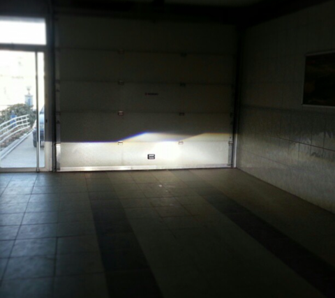

    Bi-Led Projektör
