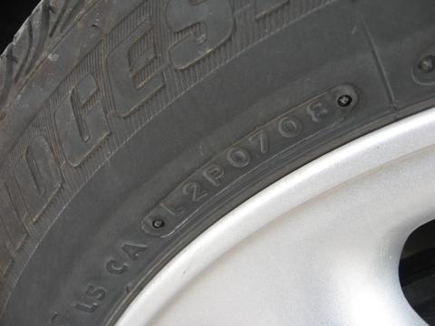

     sıfır aracın altındaki lastikler 2005 üretimi =SS GELDİ=
    hocam sakın üretim tarihi 4311 olmasın? siz aracı ne zaman almıştınız?
    bizde de turanza var da tarih 4311'in olduğu şekilde yazıyor
    bilmiyorum ama goodyear me michelinin lastik tarihi tam olarak orada yazıyordı sanki diğeri kod gibi duruyor lastikten anlayan arkadaşları bekliyorum şu lastiğin üretim tarihini okuyuversinler yarın lastikciyede götüreceğim
    foto ekledim yukarıya buraya da ekleyeyim
    5 yıllık lastiği sahtekarlık yapmak için bile bulabileceklerini sanmıyorum büyük bayiler bile 1 yıl doldu muydu geri fabrikaya gönderiyorlar

    ama o başka bir markanın lastiği, bazıları DOT + bir harf + üretim haftası ve yılı şeklinde yazıyorlar
    bence en kısa yoldan bridgestone bayisine ya da avm'lerdeki oto aksesuarları kısmına gidip başka bir lastiği inceleyin derim
    sizinki duravis kaç bilmiyorum da günümüzde satılan bir model

  • Lastiklerde sıkıntı yok 2011 43.hafta

    1. Lastiğin mm olarak en kesidi
    2. En kesidiyle boy kesidinin yüzdesel ilişkisi
    3. Lastik yapısı (R=Radial)
    4. İnç olarak jant çapı
    5. Maksimum yük kapasitesi (yük endeksi)
    6. Hız sembolü
    7. İÇ LASTİKSİZ lastik
    8. ECE türü onay işareti ve numarası
    9. Aşınma göstergesinin yeri
    10. Kar ve Çamur Kış özellikleri
    11. 'Şiddetli Kar Kullanımı' için test edilip onaylanmış.
    12. Üretim tarihi (hafta, yıl: onyıl 1990-1999)
    13. Nakliyat Departmanının uygunluk sembolü
    14. D.O.T. imalatçı kodu.
    15. İmalat ülkesi
    16. Desen ismi
    17. Lastik imalat detayları (D.O.T.)
    18. Yük ve basınç işaretlemesi (D.O.T.)
    19. Lastik tipi (Radial)
    20. A.B.D. Tüketici bilgilendirme yönetmelikleri tarafından gerekli görülen damga (Kalite Notu)
    21. Kış aşınma göstergesinin yeri

    Rahat olun, eminim, 2011 43. hafta, gönlünüzce rahat rahat binebilirsiniz
    yarın lastikciye gitmeden içim rahat etmeyecek

  • Fotoğraf (SS değil!) gelene kadar ben de çok tepki vermiştim ama fotoyu görünce anladım ki o lastik 2011 yılının 43. haftasında üretilmiş gayet taze bir lastik. Sorun yok yani

  • peki üretim tarihi o ise diğer yazan nedir
    2008 FORD TRANSIT 3.2TDCI 200 PS 470NM TORQUE ------------ 2015 FIAT PRATICO 1.3 MULTILEŞ 90PS 40-50 NM TORQUE
  • bir sürü şey var, onlardan biridir

  • Lastikler yeni merak etme birden fazla 4 haneli numara oluyor. Yukarda yazmış arkadaşlar.
