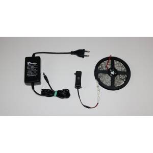

Merhabalar. Ledlerin uzun ömürlü olması için belirtildiği gibi 5 metre ise baştan ve sondan,daha uzun ise her 5 metrede bir beslenmesi gerekiyor. Aksi halde uzun olan şeritten çekilen akım ledin ve şeridin daha çok ısınmasına ve bozulmasına sebep olacaktır. 5050 için metre başına 1.2 amper hesaplanabilir. LED trafosunu,ledin gücünden yüksek seçebilirsiniz. LED,ihtiyacı olan akımı çeker,yüksek güçlü led trafosu ledi bozmaz. Örneğin isterseniz 1 metrelik lede 60 amper de bağlayabilirsiniz. Ancak markadan markaya göre değişmekle birlikte bazı markalarda 20 amperden,bazı markalarda 30 amperden itibaren led trafoları fanlı olarak üretilir. Led trafosu gizli bir yerde kalmayacaksa(asma tavan içi vb.) fan sesi rahatsız edebilir. Fanı iptal etmek de sağlıklı bir uygulama değildir. Ancak mutfağınız için 8.5A yeterlidir. Garanti olması adına 10A alabilirsiniz. Daha güçlüsü sadece ek masraf olacaktır. Voltmetreye şu şekilde ihtiyacınız olabilir,LED trafoları voltaj ayarına sahiptir. Bağlayacağınız toplam led bağlı iken(yük altında) voltaj ayarı yapmanızı tavsiye ederim. Ledler 12V ile çalışır ancak ömrünü uzatmak adına 11.5V verme durumu söz konusudur. Bu kısımda voltmetreye ihtiyacınız olabilir. Toplam bağlayacağınız ledleri bağladıktan sonra LED trafosu üzerindeki trimpotu tornavida ile çevirerek(Üzerinde V Adj. veya benzeri bir yazı yazar) ayarlayabilirsiniz. 11.5V'a ayarlamanızı tavsiye ederim,bu kısımda ölçü aletine ihtiyacınız olacaktır. Ledin ömrüne faydalıdır,ancak olmazsa olmaz mutlaka ve mutlaka olmalı diyemeyiz,olursa iyi olur diyebiliriz.
Şebeke tarafında ölçü aleti ihtiyacınız yoktur. Hiç olmazsa bir kontrol kalemi edinirseniz iyi olur. Tavandan gelen muhtemelen(olması gereken) kahverengi ve mavi kablo olacaktır. Kahverengi fazdır. Gerekli önlemleri aldıktan sonra anahtara basıp kontrol kalemiyle hangi kabloda faz olduğunu,hangi kabloda kontrol kaleminin yandığınız tespit ediniz. Kontrol kaleminin yandığı hattı,fazı LED trafosunda L kısmına,diğer kabloyu da N kısmına bağlamanız yeterlidir. Geriye bir tane bağlantı yeri kalacak aynı yerde,o da topraklama ucudur. Onu da aydınlatma hattında özel uygulamalar dışında topraklama hattı olmadığı için boş bırakabilirsiniz. Ancak LED trafosu çalışır haldeyken dokunmamanız,güvenlik adına uygun bir eylemdir. Saygılarımla... |
5metre 3 çiplide 7a uzun sürede olmaz. Aşırı ısınmalardan ya patlama riski olur ya da bozulma. 10A almanız gerekiyor. Adaptörü ortalık yere değilde dolabın içine veya arkasına gömebilirseniz hem riski azaltır hem görüntüyü yok eder. Metreden fedakarlık ederseniz 7 a olabilir. 4metre için idealdir. Mutfak dolabın 3 çipli led göz hizasından başlayacağı için aşırı yorgunluk yapar. Hele 4metre birden yanında aşırı şekilde ışık olur. Görüntü değilde işlev yönünden fazla ışık istiyorum derseniz 4m 3çip+7a adaptör veya 5m 3 çip+10A adaptör olması gerek.
