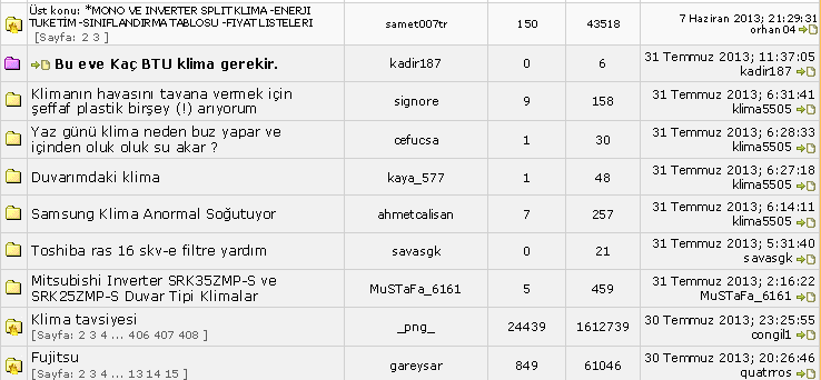

    hayırdır bu konuda toplam 7 mesaj gözüküyor
     Samsung Klima Anormal Soğutuyor
    son mesajsa klima55e ait arada benim mesajımda silinmiş.
