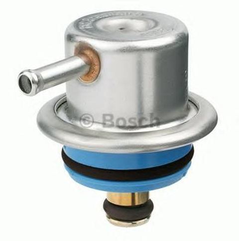

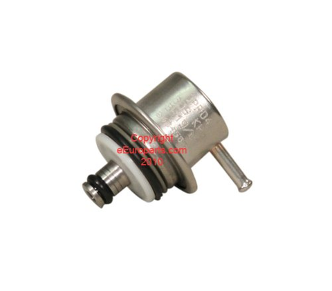

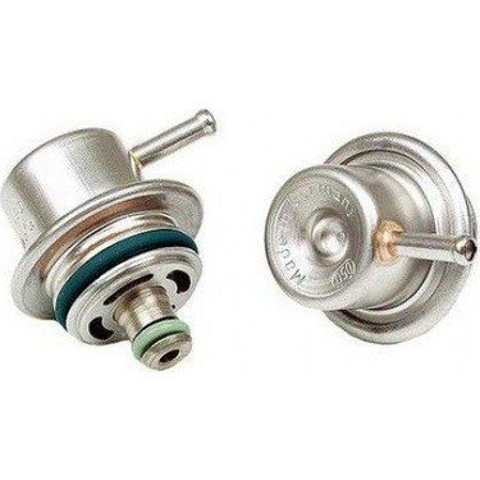

  • @nacker @ersin310 hocalarım öncelikle değerli cevaplarınız için teşekkür ederim. Araç 1.6 lpgli, geç çalışma sorunuyla alakalı temizlenebilecek her yeri temizledik. Ateşleme bobinlerinin soketleri yıpranmıştı onları yeniledik. Araç geç çalıştığından marş yapa yapa marş motorunun burcu düşmüş onu ve kömürlerini değiştirttik. Araç üzerinde yerli malı benzin filtresi vardı model numarasıyla bosch markasını bulup değiştirdik. Depoya enjektör temizleyici koyduk. Fakat sorun gitmedi artık lpgnin boğduğunu düşünmeye başlarken aylar önce çürüdüğü için hortumunu değiştiğimiz FRP (geri dönüş valfi) ne tekrar bir bakalım dedik ve valfin ara ara benzin kaçırdığını fark ettik. Valf hortumu dışarıda bekleyip motor çalışmadan hemen önce takılınca tek marşta çalışmakta. Çok büyük ihtimalle sorun araç kapalıyken valfin kaçırdığı benzin sebebiyle ilk çalışmada boğulması.
    Konuda geçen yıllarda çok kez konuşulmuş bu valfin anlamsız fiyatlandırması. Şu anda s40 yakıt basınç regülatörü veya geri dönüş valfi olarak arattığımda 1100 ile 1500 tl arası fiyatlar çıkıyor. Fakat diğer araçların valflerine bakıyorum 150-200 tl. Örnek olarak aşağıda bmw m50 motorun valfi 180 tl. Birde millet parçası pahalı diye bmw den korkar  S40 I (1995-2004)
    https://urun.n11.com/oem-yedek-parca/bmw-uyumlu-m50-m52-m54-m60-ve-m62-motor-yakit-basinc-regulatoru-1-P115899153
    Özetle ürünlerin görsel olarak birbirine çok benziyor olması acaba uyar mı fikrini de sorgulatmakta. Aşağıdaki görsellerde beyaz plastik olan s40 ismiyle satılan diğerleri astra ve laguna.
     S40 I (1995-2004)
     S40 I (1995-2004)
     S40 I (1995-2004)
    Satılan çoğu valf birbirine benziyor ve çoğu 4-5 markaya birden uyumlu durumda. Hal böyle olunca alınabilir fiyatları sebebiyle bunlardan birini belirleyip değişmeyi düşünüyoruz. Yurt dışındaki satış sitelerinde gördüğüm kadarıyla valfler 2.5 3 bar gibi farklı basınçlar ile satılıyor. Bizim aracınkine denk değerde bir valf bulup alsak yerine oturur mu acaba? Daha önce böyle bir şeyi deneyen oldu mu?
    Orijinalden alıntı: S,W,A,T
    Aslında bu valfler bir check valf teknik manada belirtilen basınç değerleride valfin açılması için gerekli değerler, valf bir yuvaya oturuyor mu bilmiyorum lakin aynı basınç değerlerinde olan herhangi bir valf işe yarayacaktır. Herhangi bir yuvanın içerisinde ise tabi ona uygun bir şey bulmak lazım ama
  • Bunların uçtaki çıkıntı kısımlarının uzunlukları farklı oluyor farklı modeller arasında. Basıncı 3 bar diye hatırlıyorum. Ben araştırırken bizimkilere benzeyen bir kaç model görmüştüm ama fotoğraflardan tam anlaşılmıyor tabii. İş biraz deneme yanılmaya kalıyor. Veya parçacılara gidip direkt karşılaştırılabilir.
