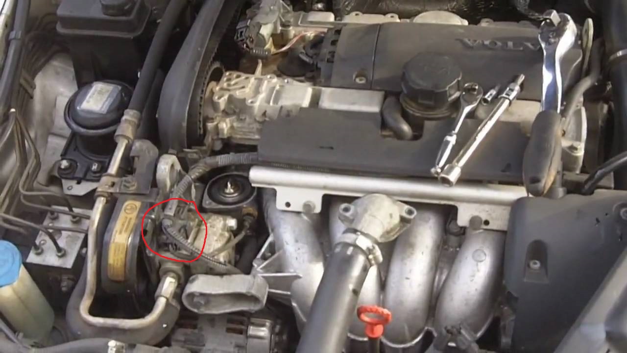

  • Merhaba arldslar, s40 2000 model 1.8 aracım var. Araçta klima açıkken rölanti dalgalanması ve kendi kendine gaz verme gibi bir durum var. Problemin videosunu çektim, yardımcı olursanız çok sevinirim
    https://www.youtube.com/watch?app=desktop&v=gE-3GO1Vfmo
  • Muhammet.s M kullanıcısına yanıt
    Merhaba
    Öncelikle arıza kodlarını okuttunuz mu diye sorayım. Problemle ilgili bir arıza kodu vermiş olabilir. Fakat bu tür problemler genelde hararet sensörü, MAF sensörü ve ufak bir ihtimal de rölanti valfi kaynaklı oluyor. Eğer arıza kodu vermiyorsa iyi bir volvocu Dice cihazını bağlayıp sensör verilerini takip ederek tespit yapabilir ama yapan kişi sayısı muhtemelen çok azdır.
    Ayrıca hem benzin hem lpg'de aynı şekilde mi davranıyor?
  • Çok kez obd ile bağlandım sadece oksijen sensörü arızası veriyor. Hem benzin hem LPG de aynı hata oluyor. Sadece klimayı açınca dalgalanma yapıyor, yüksek hızda debriyaja bastığımda devir 2 bin ile 3 bin arasında oynuyor sanki devir daim yapar gibi. Çok garip bir arıza rolanti valfini temizledim Bi işe yaramadı maalesef, hararet müşürünü yeni değiştirdim acaba yan sanayi Bi ürün oldugundan mı bilmiyorum
    Hararet müşürü değişiminden sonra mı oldu arıza?
    Yan sanayi hararet müşürüne karşı bayağı hassas bizim araçlar, forumda daha önce yan sanayi kullanıp randıman alamadan orijinal parçaya geçenler olmuştu.
  • Evet hararet müşürünü değiştirdikten sonra oldu. Önce klima çalışmadı, sigortasını değiştirdim, sonra çalışmaya başladı, sonrasında da bu arıza çıktı. Harareti düzgün okuyor aslında, ustaya sordum görevi harareti okumak harareti düzgün okuyor dedi, ondan değil dedi, klima açınca da hararet göstergesi sağlıklı çalışıyor, ama garip şekilde sanki motoru soğutmak için devirdaim amaçlı gaz veriyor gibi...hararet müşürünün üstünde de marka felan yazmıyor hiç, yan sanayidir diye düşünüyorum, hangi marka hararet müşürü almam gerekir?
  • @nacker bir de ısı sönsörü diye bişey var sanırım hararet müşüründen farklı olarak, ondan olabilir mi? Toptan, meyle, swag gibi markaların hararet müşürü var İnternete, hangi markayı tavsiye edersiniz
    Isı sensörüyle hararet sensörü aynı şey.
    Evet görevi basit gibi ama enteresan şekilde yan sanayi sensörlerle ısıyı doğru okumasına rağmen problem yaşayanlar oldu. Bu sensörü değiştirince problem kesin çözülür diyemeyiz, çünkü farklı bir sebepten de olabilir ama dediğim gibi yan sanayi sensörle sıkıntı yaşayanlar oldu.
    Meyle topran gibi markalar hep yan sanayidir. Eğer problem bundan kaynaklıysa aynı sorunu yaşama ihtimaliniz muhtemel. Orjinal tercih edin derim. ZNT'de orjinali 480 tl şu an (tabii aynı parça mı bilmiyorum, şasi numarasından kontrol ettirmek gerekir) yetkili servise de bir sorabilirsiniz daha düşük fiyat verebilirler (farklı bir parçada başıma geldi, yetkili servis dışarıdan neredeyse yarı yarıya ucuza satmıştı parçayı).
    Sorun bundan mı kaynaklı emin olmak adına araç kapalıyken sensörün fişini çekip bir çalıştırıp deneyin isterseniz. Aynı sıkıntıyı yapmazsa %90 ondan kaynaklıdır. Soketi direksiyon pompasının üstündedir. Fotoda işaretlediğim yer.
     S40 I (1995-2004)
    Bendeki sorun rolanti valfinden kaynaklanmıştı: temizleyin olmazsa yenisini alın. benim araç classic makyajlı modeldi. rolanti valfinde ford amblemi vardı. amblemsiz (muhtemelen daha eski ve orjinal volvo olan) bir çıkma taktım sorun düzeldi. onu da takmadan önce temizledim doğal olarak. hata kodu olarak yanlış hatırlamıyorsam 102 maf sensörü olarak görünüyordu. maf sensörü aldım sorun çözülmedi. sorunun ilk başlarında DSA ışığı da yanıyordu bazan sönüyordu.
    muhtemelen bu sorun watsap grupta da gündeme gelip yazmıştım ama forumda da bulunsun dedim :)
  • Hararet müşürünün soketini çıkardım, aracın kliması hiç çalışmadı, o yüzden devir dalgalanması olmadı. Soketi tekrar taktım ve klima çalıştı yine devir dalgalanması oldu. Rölanti valfini temizledim ama yine bişeu değişmedi, rölanti valfinde sorun olsa klima kapalıyken de devir oynaması olmaz mı? @nacker @carisma70
    Rölanti valfi klima açık konumunda ayar yapamıyor, kapalı iken yapabiliyor belki. Malum klima açılınca rölanti oynaması olur araçlarda.
  • @Carisma70 anladım, klima açınca rölanti yi ayarlayamıyor olabilir. Rölanti valfini tekrar Bi temizleyeyim inşallah düzelir problem. Hararet müşürü veya rölanti valfi gibi görünüyor problem
