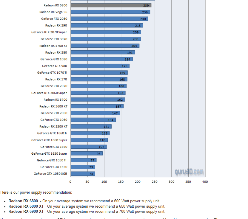

    Zaten ben bunlara bile bakmadan 650 wattı önerdim Kartın çektiği güce bakrım Önemli olan odur. Bu kart ,oyunda 230 watt civarı çeker. Bi de ryzen 5600 alıyorsun ,o işlemci wattı koklar 60-70 watt en fazla.
    Yani ,650 watt bu sistemi hoplatır.
    Aşağıda da dünyanın en büyük inceleme sitelerinden guru3D. nin yazdığı. 600 watt kafi diyor. İntel işlemcileri de düşünerek yazılıyor bu rakamlar..İnteller ,ryzenden daha fazla çekebilir bazı/çoğu modellerde.
    RX 6800'ün yanına hangi parçaları almalıyım?
    Bu kadar detaylı anlatmamın nedeni, cebinizden fazla para çıkmasın diye.RX 6800'ün yanına hangi parçaları almalıyım?
    Yoksa bütçeniz olsa, bende 750-800-850 watt alın diyebilirdimRX 6800'ün yanına hangi parçaları almalıyım? .Fazlasının zararı olmaz.

  • Bence MSI Asus ,hatta Sapphire bile 650 watt yeterli derken , XFX ,bi hayli abartmış. Yukarda watt hesabınıda yazmıştım zaten.
    https://www.sapphiretech.com/en/consumer/pulse-radeon-rx-6800-16g-gddr6
    Neyse, bence gereksiz ama içinize sinmeyecekse ,şu power alın geçin .B sınıfı ,taş gibi bi powerdir.
