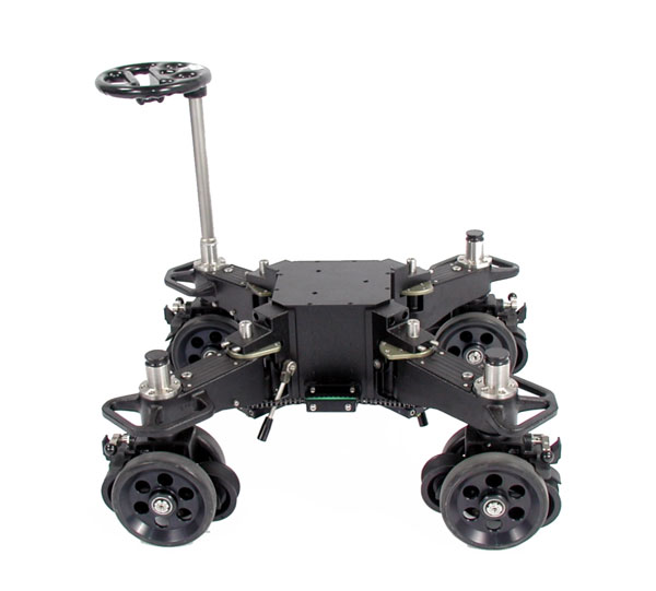

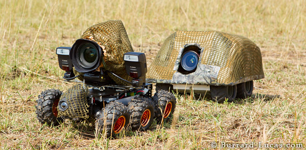

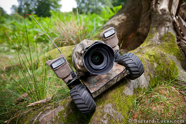

    DSLR makina ile video ve fotoğraf çekimi yapmak için uzaktan kumandalı robot-araba karışımı bir cihaz yapmak istiyorum. Tamamen uzaktan kumandalı bir ürün olmalı. 150-300 metre menzil yeterli. Titreşim olmamalı bu nedenle benzinli değil elektrikli motor kullanmayı düşünüyorum. Yaklaşık 5kg kadar ekipman taşıyacak. Hareket konusu biraz sıkıntılı. Kameraya durduğu yerde yukarı aşağı ve sağa sola açı vermem gerekiyor. Buna ek olarak bir asansör sistemine ihtiyacım var. 60-70cm yükselip alçalan bir sistem gerekli. Buna ek olarak araç sabit dururken kamerayı ön tarafından yere indirebilmeli. Mesela karınca fotoğrafı çekebilmek için. Sarsıntı çok önemli. Mümkün olduğunca az titreşim olmalı bunun için süspansiyon sistemi de olacak. Diğer önemli nokta ise bir bakıma vitesli olması gerekiyor. Yani tekerlerin çok yavaş-yavaş-orta gibi hızlarda dönebilmesi gerekiyor ihtiyaca göre. Max hızının 4km olması yeterli. Daha hızlısına gerek yok. Min hız ise ne kadar az olursa o kadar iyi. Hem düz zemin hem de arazide kullanılacak bir cihaz olacak. Bu durumda normal tekerlek mi yoksa palet mi kullanmalıyım? Ya da her ikisi de olabilir mi? (ihtiyaca göre palet ve tekerlek değiştirilebilecek şekilde) Kamera açısını ve asansörü kontrol eden motorlar step motor olacak ancak tekerlek ve direksiyon motoru nasıl olmalı? 4x4 yapmak istersem işler çok zorlaşıp maliyet çok artar mı? Bir de normal RC arabalardaki gibi bir direksiyon sistemi işime yaramıyor. Gerçek araba gibi olması lazım. Yani ben sağa dönmek için tuşa bastığımda tam sağ yapmayacak zırt diye. Hassas kontrol olacak. Kamera kontrolü wifi ile kendi yazılımı tarafından laptop ile yapılacak. Benim niyetim normal bir RC model araç kumandası yerine uçak ve helikoptör oyunları için kullanılan joystick kullanmak. Üzerindeki düğmeleri de asansör ve açı motorlarına bağlamak istiyorum.
    Böylr bir proje çok mu zordur? Maliyeti ne kadar olur? İngilizce ve türkçe kaynaklardan bilgi edinmek için hangi kelime gruplarını aratmalıyım?
    Elektronik konusunda çok bilgim yok ancak elim yatkın. Endsütriyel tasarım okuyorum. Bu nedenle sürekli bir şeyler üretiyorum fakat bu kadar profesyonel ve karmaşık bir proje prototipi yapmışlığım yok. Elektronik ve bilgisayar mühendisi arkadaşım var. Step motor için gerekli programlamaları o yapacak. Diğer kısımlarda da yardım edecek ancak önce benim prjeyi çizmem ve kendi bilgi seviyemi arttırmam gerekiyor. Bu projede işe yarar mı bilmiyorum ama elimde yaklaşık 10 adet elektrikli uzaktan kumandalı araba tekne ve uçak var. Bunların parçaları işime yarar mı? Nasıl değerlendirebilirim?
  • Fotoğraflarda gösterdiğiniz gibi kaliteli cihazlar yapmak istiyorsanız hem size pahalıya patlar hemde aşırı derecede zorlanırsınız .2.4ghz,433mhz rf modüller kullanarak 5-6 kanallı bir rf alıcı verici işinizi görür.Eğer biraz daha bütçe ayırabilirseniz hazır kumandalar alın 100tl den başlıyor fiyatları.Eğer kendiniz modül kullanarak ileri,geri,sağ,sol,fotoğraf çek gibi komutlar içeren basit bir araç yapacaksanız elektronik kart konusunda yardımcı olurum.
